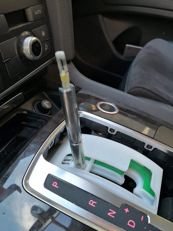

Problème selecteur boite de vitesse
youpak a répondu à un(e) sujet de youpak dans Q7 / Q7 V12 4L - (2006 - 2015)
Bonjour, À priori ça ne se détaille pas... Il faut changer le sélecteur complet. J'ai bien pensé à imprimer la pièce, mais encore faut il la modéliser.... Et les impressions en nylon sont compliqués avec les imprimantes pour particulier. Je vais peut être essayer en chauffant avec un fer à souder mais j'ai peur de perdre trop en hauteur. Merci en tout cas pour vos pistes ! Mathieu -
Edit : la super glue n'a pas tenue ! -
Bonjour à tous, J'ai un soucis sur mon sélecteur de vitesse sur mon Q7 3.0 TD 240. Hier, en rentrant chez moi, le "bitonio" sur le levier pour changer le mode de transmission est resté enfoncé. Impossible donc de repasser en "P" et enlever la clé. Du coup, j'ai démonté la console du levier, enlevé le pommeau, et j'ai vu qu'il y a une tige blanche (surement en nylon) qui sort du manche qui est cassé. Je cherche la pièce pour ne pas avoir a changer tt le sélecteur, mais j'ai du mal à trouver... Qq'un aurait il déjà eu le mème soucis ? ou a le moyen de trouver la référence de la pièce ? (pas sur qu'elle se détaille....) PS : sur la photo, j'ai tenté la super glue, même si j'y crois pas une seconde.... mais la pièce est cassé au niveau de la fente que l'on voit en haut. Merci à tous pour votre aide ! Mathieu

Bonjour, Mon problème est résolu. Résultat, c'etait EXACTEMENT le meme probleme que @moi-meme ! Le garagiste a changé le contacteur multi position (250€) + les deux faisceaux qui arrivent dans la BVA (220€ les deux faisceaux). SAUF que en démontant, il s'est rendu compte que le connecteur sous la boite (le meme que sur la photo que tu as envoyé) était endommagé. A priori de l'eau avait stagné dedans et fait rouiller + couper deux fils. Il l'a remis en état en meme temps que la pose du contacteur. Du coup, ca remarche, mais je ne saurais jamais d'ou venait le probleme réellement. Contacteur OU les faisceaux BVA<=>moteur OU le faisceau exterieur (celui de la photo) qui va du moteur a l'interieur de l'habitacle. Perso, je pencherais pour dire que c'est ce dernier qui était en cause (qui aurait couté 10€ a réparé parce qu'il est accessible juste en demontant le carter sous la voiture...) Du coup, j'ai une facture de 1200€ (pieces + main d'oeuvre + vidange de boite) un peu pour rien je pense (Audi apres diagnostique voulait qd meme me changer tt le mecatronic de la boite pour une facture dans les 4000€ :))) ). Bref, je suis content du garagiste que j'ai trouvé qui est compétent (Dynotech à Nancy, spécialiste entre autre des boites de vitesses) et qui se donne un peu de mal (contrairement a d'autres qui m'ont renvoyé chez moi avec mon soucis). Le probleme est quand meme que quand on dit a un garagiste "j'ai trouvé sur les forums un gars qui avait exactement le meme soucis, et le probleme venait des faisceaux", ils ont plutot tendance a pas ecouter et dire que sur les forums, on trouve un peu n'importe quoi (ce qui est souvent vrai). Le Q7 refonctionne normalement, c'est le principal (et ca m'a permis de faire la vidange de boite), meme si le constructeur dit qu'elle est jamais a faire. Un gros merci à @moi-meme pour ses pistes et ses réponses ! (me reste a réparer une fuite d'huile moteur, jel'emmene dans 15 jours. Devis audi : 5000€ (dépose complete moteur + boite, 40h de boulot à 120€ de l'heure etc). Devis de mon garagiste : 3 heures de boulot à 90€/h...il a localisé la fuite qui est relativement accessible.
