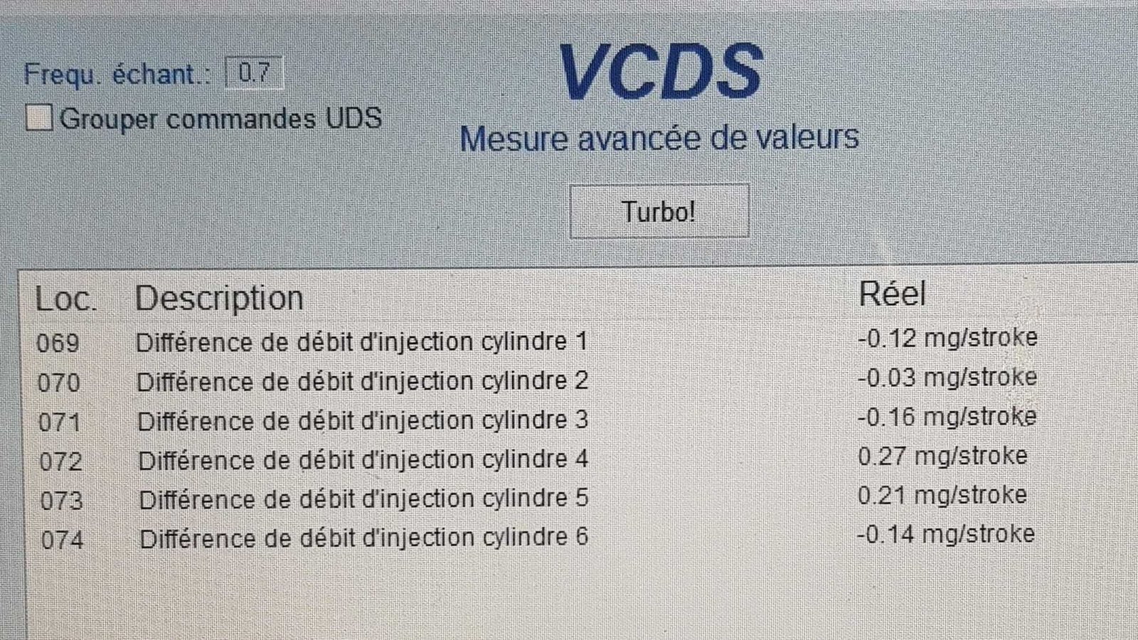

Hello tout le monde ! De retour pour ce soucis de tubulure, j'ai finalement commandé le kit de réparation car mes servos moteur sont tout les deux OK (Ebay 145€), Une photo pour illustrer l'état de mes volets, une vrai cata... J'ai démonté le tout, nettoyé et frotté à la WD40 et remontage et hop plus de voyant et aucun défaut moteur via VCDS. Le top ! Mais malheureusement, je pensais que la tubulure était la cause des tremblements dans l'habitacle, mais non... J'ai pu lire que ça pouvait venir des injecteurs, voici une photo sur les écarts, visiblement rien d'inquiétant : Pour finir, si quelqu’un pouvait m'éclairer la dessus, j'ai depuis quelques semaines déjà, des à-coups après une accélération franche, exemple je suis en deuxième, j'appui et quand je lève le pied, j'ai un à-coup assez violent..., Je ne sais pas si les vibrations dans l'habitacle sont liées sachant que j'ai déjà fait la technique du cric sous le moteur mais lorsque je lève, ça me lève la voiture lol... Merci d'avance pour votre aide ! -
