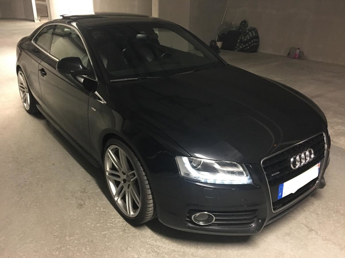

  12. Bonjour tout le monde ! Suite à une rapide présentation de mon Audi A5 Coupé de 2008, j'ai pour intention de changer mes feux arrière pour des facelift. J'ai pu trouver une A5 de 2012 qui a pris feux (malheureusement) et qui dispose encore de ses feux arrière : Ma question est la suivante, sont-ils compatible sur la mienne après avoir fait le nécessaire sur VCDS ? Ou doit-on impérativement se procurer des Kufatec .. ? Merci beaucoup pour vos réponses
  13. Bonjour tout le monde ! Nouveau sur le forum, je vous présente mon Audi A5 de 2008 moteur 240cv et totalisant à ce jour 167000 km. Pack S-Line intérieur et extérieur, elle est posé sur du 20" avec des cales de déport. Les feux arrière vont être changé par ceux de la facelift mais je poserais ma question dans le bon topic concernant la compatibilité et réglages VCDS notamment. Bonne journée !
