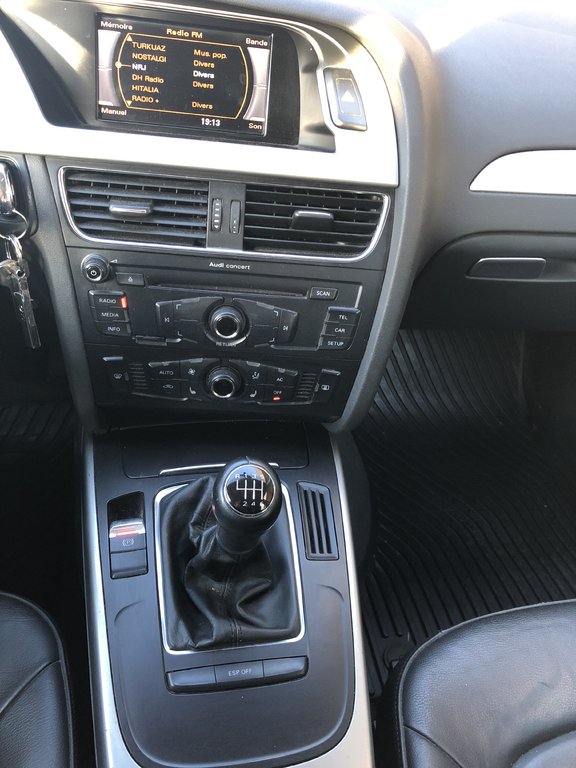

  10. Bonjour je procède une A4 b 8 équipée d’un Audi concert avec écran j ai tout un système complet mmi 3 g j aurais voulu savoir si cele es possible de le replacer afin d avoir le gps ai Si que Audi multimédia
