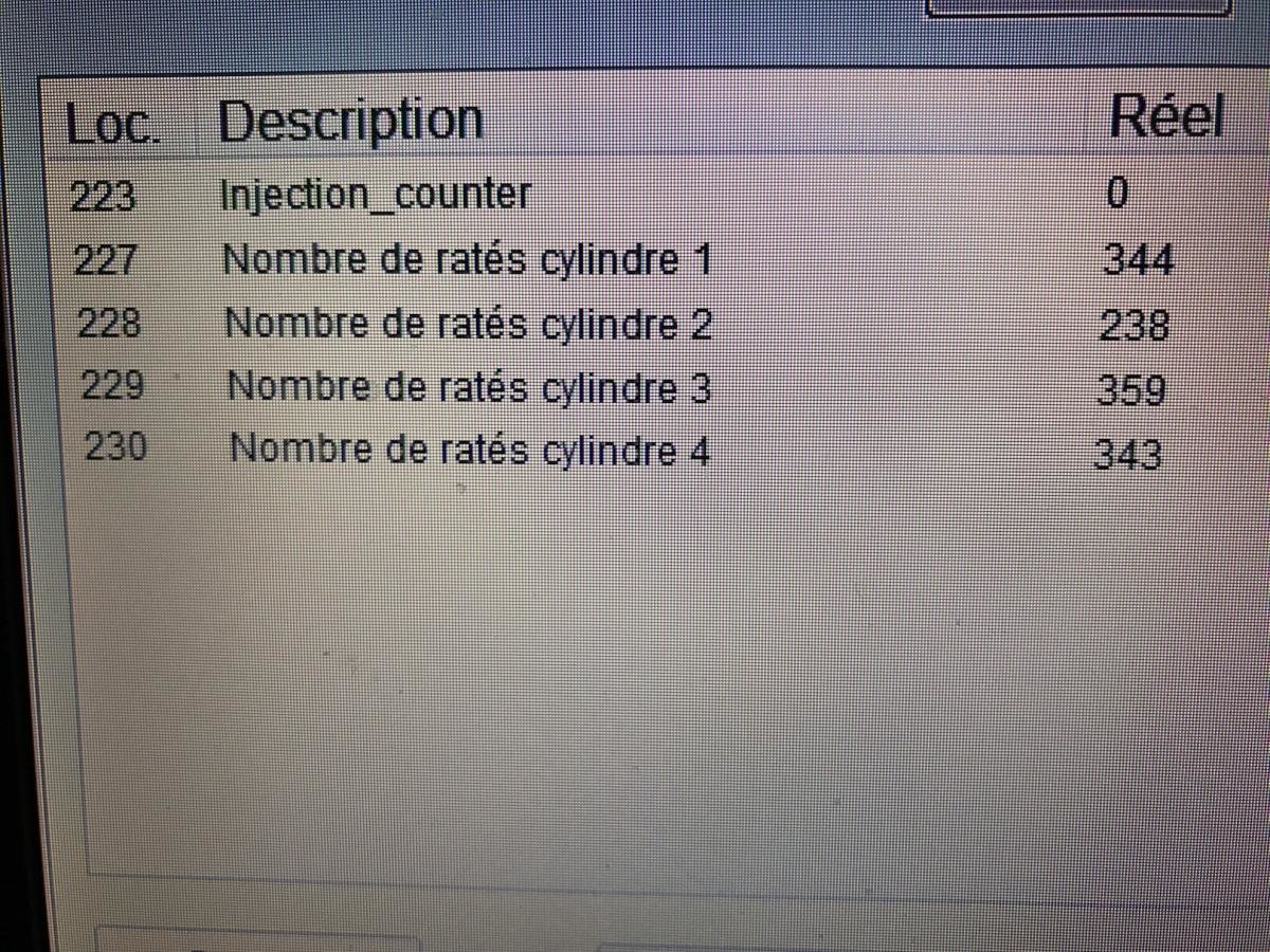

En effet je te remercie pour ton message ste077. J'ai finalement réussi à prouver que mon problème ne datait pas d'hier et que les bougies étaient encore garanties lors de l'apparition du phénomène. Maintenant j'ai récupéré la voiture. Les bougies ont été remplacées mais le problème de ralenti instable et d'à-coups à l'arrêt sont toujours présents. J'ai même la nette impression que les à-coups sont plus prononcés. Je viens à l'instant de faire un diagnostic et il n'y a toujours aucun code défaut. Par contre comme le montre la photo, j'ai toujours des ratés dans les différents cylindres. Lorsque j'avais montré les anciennes valeurs à mon concessionnaire on m'avait dit qu'elles étaient absurdes et qu'avec autant de ratés la voiture ne démarrerait même pas. Les valeurs ont du être remises à 0 suite au changement des bougies mais j'ai toujours une quantité importante de ratés présents dans les 4 cylindres: déjà environ 300 dans chaque cylindres en seulement deux jours et 70 kms ! Bref, mardi redirection la concession pour prendre encore une fois un rendez-vous... -

Bonjour tout le monde ! Je déterre à nouveau le sujet. Après un énième rdv diagnostic ils ont visiblement trouver d'où viendrais le problème : les bougies. Ils m'ont changé les 4 mais la j'ai un souci. Sous prétexte que les bougies sont des pièces garanties 6 mois ou 10000 kms, je dois payer cette intervention. L'entretient des 60000 kms et donc le changement des bougies à été fait en avril l'année dernière et il y à 20000 kms. Or j'ai indiqué que j'avais des à-coups juste après l'entretien ! Courant avril/mai mais ils n'ont jamais trouvé la cause et ensuite ça a empiré avec le ralenti instable. La voiture avait alors entre 61 et 64000 kms, les bougies étaient donc encore sous garantie. Mais vu que le problème traine depuis 1 ans parce qu'ils n'ont jamais réussi à le résoudre jusqu'à maintenant et bien forcément elles ne sont plus garanties... Le fait de payer une révision ou une réparation ne me pose aucun problème mais seulement quand c'est justifié. La je me sent tromper dans le sens ou ça fait 1 an que le problème est la et ils auraient pu le trouver déjà lorsque tout était garantie. Je suis un peu perdu et je ne sais pas trop quoi faire pour le moment. La voiture est prête à être récupérée à la concession aujourd'hui. PS : Autre gros soucis, l'ancien propriétaire à fait faire l'entretient chez Audi à Mulhouse, mais de ma concession ils n'ont aucune trace de cet entretient et du changement de bougies. J'ai la facture mais Audi n'a pas de traces dans son système.. Vous auriez des conseils sur comment je dois m'y prendre dans cette fin d'affaire ? :nixweiss: -
