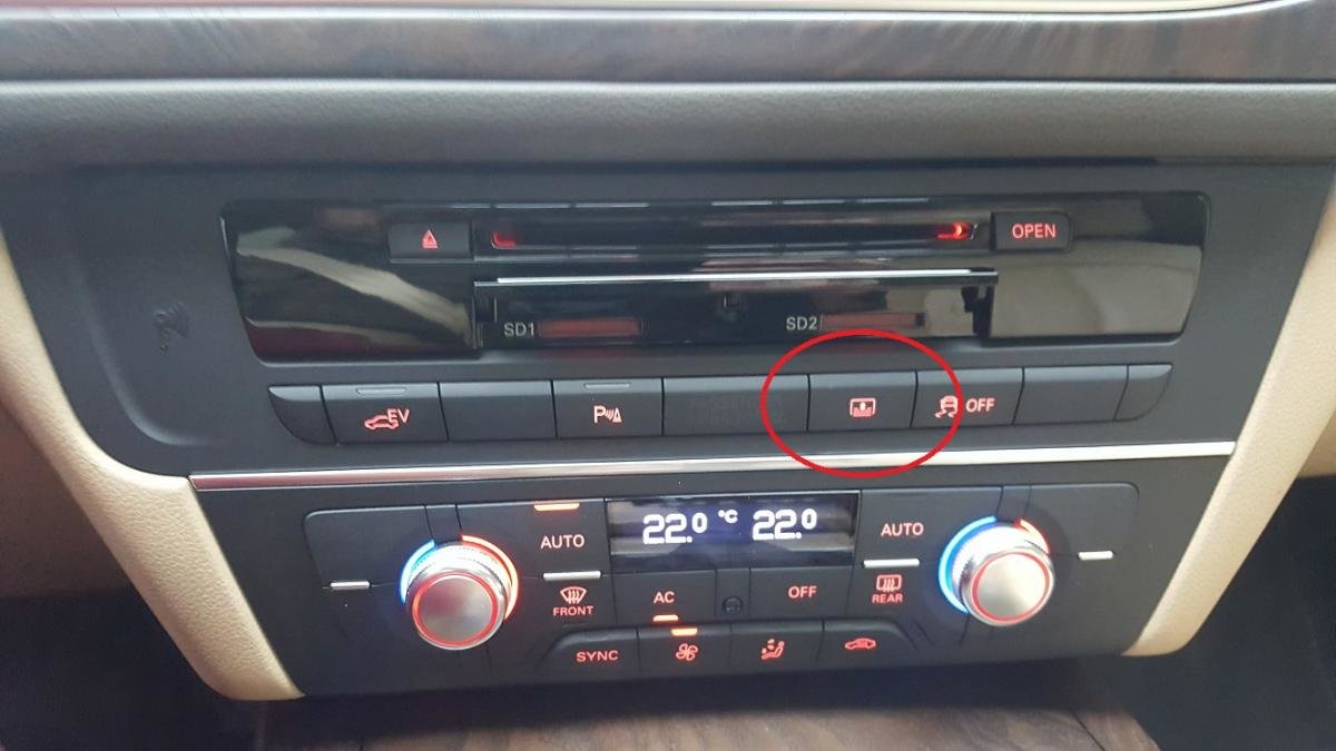

[Probléme] Store / Rideau lunette arriére inactif
Nicolas FOURNIER a posté un sujet dans Electricité / Electronique
Bonjour, J'ai acheté une A6 2012 4G C7 et je viens de remarquer un petit soucis. Le store arriére ne fonctionne pas. Lorsque j'appuie sur le bouton il ne se passe rien. Dans le coffre, côté droit, j'entends un petit clic (comme un relais qui colle) la première fois que j'appuie sur le bouton puis plus rien. Et si je réappuie il ne se passe rien de plus. Le fusible 20A semble être commun avec les vitres de portes qui fonctionnent parfaitement. Avec VCDS lorsque je test l'actionneur (Store arrière) j'a un défaut de commande qui apparaît comme si le moteur était débranché. Je ne trouve aucun schéma de ce circuit. Je n'ai trouvé que des photos de l'ancien système avec 2 bras qui se déplient mais sur mon Audi c'est un système avec 2 rails qui devrait fonctionner ainsi : https://www.youtube.com/watch?v=RzGsisLP9Io Si vous avez des infos sur l'emplacement du relais ou du connecteur allant au moteur ou ... n'importe quoi, je suis preneur ;) -
