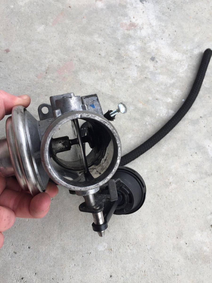

Bonsoir à tous! Petit problème en rentrant du taf ce soir, j'ai entendu un gros "pok" à l'accélération puis plus de puissance, de la fumée, etc... Je me suis arrêté un peu plus loin et là j'ai découvert la durite de turbo rigide rongée par le galet de la distribution Du coup, j'en appelle de toute urgence à ceux qui ont une A3 8L et par chance cette pièce en rechange pour me dépanner en express! Je suis sur le 33, il faudrait que je vienne la chercher demain idéalement! -

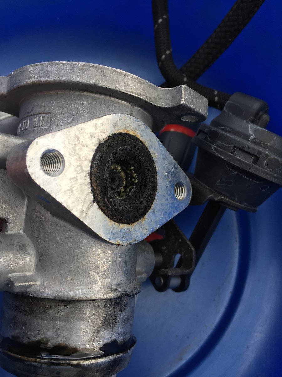

Problème résolu!! 💪🏻💪🏻💪🏻🥂🥂 Débimètre remplacé hier par un identique! J’en ai profité pour nettoyer la vanne EGR qui en avait vraiment besoin... C’est mieux non? Du coup je suis vite allé essayé tout ça! Et là ça pousse vraiment!! Ça fait du bien de pouvoir doubler sans prendre d’élan! Merci à tous pour votre aide et vos conseils! Prochaine étape, condamnation de l’EGR. Je n’avais pas pris le temps d’acheter ce qu’il fallait pour le faire en même temps... -

Il y a du nouveau J'ai retenté de débrancher le débimètre sur les conseils de dangi dans la présentation de ma caisse, et ça marche déjà mieux!! Donc débimètre à dégager ! J'en appelle donc à votre expérience, j'ai commencé à regarder sur un site bien connu de pièces détachées, mais il m'en propose pleins et avec des prix du simple au double... des marques à éviter ou à privilégier? J'ai cru voir certains modèles avec un boitier sur le côté et d'autres non, ça correspond à quoi? -

Nickel je vais pouvoir aller voir ça de plus près. Pas de risque de mode dégradé si je débranche et rebranche la durite à dépression? Tu me diras, ça peut pas être pire de toute façon! -

Si j'ai bien suivi, c'est donc la capsule qui est dessinée à droite de l'éclaté que je dois voir bouger non? Du coup pour info elle actionne quoi celle qui est dessinée en haut à gauche? -

Je prends note de toutes ces infos! Va falloir que j’y colle sérieusement si j’ai bien compris! Je vais procéder par élimination, donc vérification de la GV et du débimètre d’abord. Fredmurphy je vais commencer par vérifier le mouvement des aubes, mais il va falloir que je trouve d´abord à quel endroit je peux voir ça sans vagcom. Ensuite pour le débimètre, vous me confirmer que le contrôle au multimètre suffit? J’ai déjà essayé de rouler en le débranchant mais comme dans tous les cas j’ai rien quand j’appuie donc difficile de dire si c’est ça ou pas. Je m’occuperai de l’EGR bientôt, je vais laisser passer le CT dans 2 semaines. -

Salut vladi6, je nettoie la GV avec les traitements connus sans démontage? pour l’EGR c’est quoi le mieux pour virer la calamine à part le bain à ultrasons biensûr? Condamner l’EGR je suis pas trop chaud pour l’instant surtout qu’ils vont durcir les contrôles techniques donc je suppose que la partie pollution va aussi être visée...
