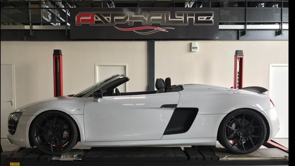

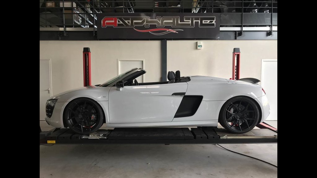

J'ai récupéré le véhicule chez ASPHALTE.En plus d'un check complet avec 52 points de contrôle et installation d'une pedalbox, le véhicule a été équipé de combinés filtés BC racing et la hauteur de caisse a été baissée à son maximum en s'assurant qu'il n'y aurait pas de frottement (rubbing) quelques soient les conditions de conduites. Passage sur banc avec réglage à la minute par équipement 3D.Contrôle de tous les angles dont angle de chasse, carrossage,, parallélisme, angles de pivots, décalage des roues...) Hauteur de caisse diminuée d'environ 3cm. Pas possible d'aller au delà afin d'éviter les frottements du fait des déports des jantes mais le rendu est top de mon point de vue. Au total 2 jours d'immobilisation du véhicule mais un résultat remarquable.Travail d'orfèvre réalisé par l'équipe d'ASPHALTE à 30mn du Mans et 10km de Tours.

Installation des nouveaux combinés filtés BC Racing avec abaissement de la hauteur de caisse par ASPHALTE , atelier de préparation de la marque LOTUS qui entretient aussi des supercars(Ferrari, Lambo, Aston...) situé à NEUILLE PONT PIERRE à 7km de Tours et 30mm du MANS J'en ai profité pour faire une révision complète incluant 50 points de contrôle, installation de filtre K&N et installation d'une PEDALBOX Super équipe et super service ... Hâte de récupérer le véhicule...
