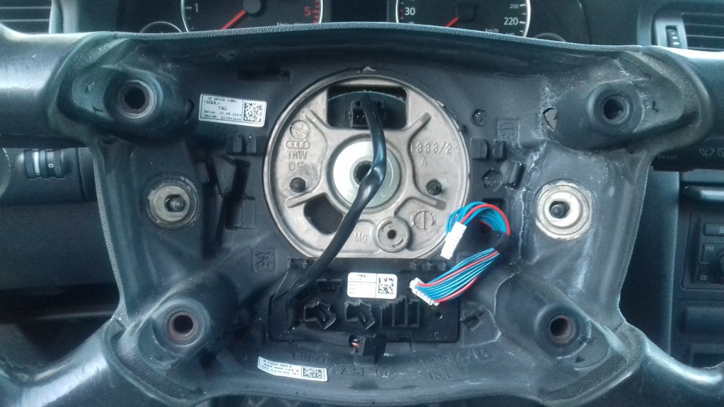

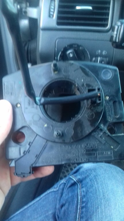

salut a tous !! Donc au final , je mi suis ce matin! On débranche la batterie on enlève l'airbag 2 torx derrière le volant(attention au fil derrière , doucement....) Embout M12 pour dévisser le volant et bien prendre en photo et marquer ou rayer l'axe pour avoir un point de repère , car il ni en a pas. on dévisse les carters plastique volant Puis on a accès au G85. Personnellement je l'ai démonter J'ai ouvert cette bague en la declipsant , il y a a l’intérieur une nappe électrique en escargot , j'ai regarder si il ni avait pas de faux contact, quelle ne soit pas couper,. Par contre en la remontant jai bien fait gaffe quelle ne force pas sur le volant quand on vient a le tourner ( ce que moi j'avais quand je tournai a gauche, ca faisais en butée un bruit de cuire). Au final j'ai tout remonter dans les règle de l'art! Plus de voyant allumé pas de passage a la valise Jackpot je suis heureux -
