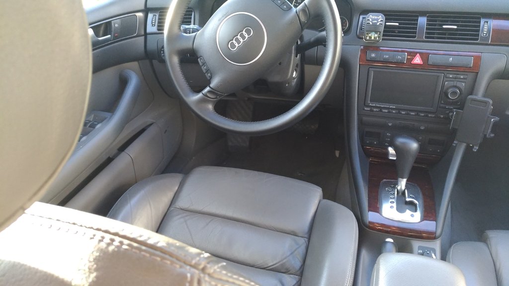

Bonjour à tous, J'avais déjà fais une présentation sommaire de mon profil. Mais je consulte très régulièrement ce forum pour me donner des idées, ou bien partager vos expérience,s que je me suis enfin décidé à faire une présentation dans les règles de mo Audi A6 3.0 Quattro Pack Plus de 2002. J'ai acheté ce véhicule en décembre 2016 à 51000Km. le prix 7000 euros mais le kilométrage est réel. Une petite perle qui à dormi en garage!!! Il y avait quelques défauts: Un support de pare soleil HS == Réglé La trappe à la trousse médicale cassés.== Réglé Le barillet du coffre cassé == Réglé Une réception FM == mauvaise je m'informe sur la fonction diversity Depuis j'ai fais quelques modifications: - je suis passé du RNSD au RNSE avec le module Bluetooth. - J'ai remplacé mes phares arrières par des phares à led. - J'ai installé des feux diurnes. - J'ai équipé mon véhicule d'un kit éthanol depuis octobre 2017. - Installation d'un support téléphone amplifié - Allumage automatique de phare Travaux: Vidange Boite Tiptronic à 80 000km Remplacement des laves-phares. Remplacement des mes 4 pneus d'origines à 82 000Km (trop dangereux avec les années qui passent et presque au témoin d'usure) par des Dunlop sport maxx rt2. Et j'attends mes nouveaux disques avant Brembo Max en 320mm Mon véhicule à maintenant 85000 KM et c'est que du bonheur malgré son âge!!! Voici quelques photos: Bonne route à tous
