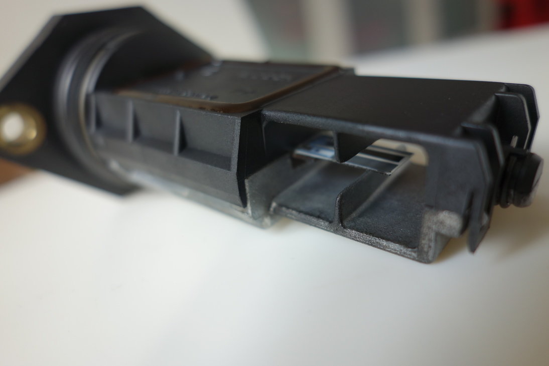

Bon, Impossible de mesurer la tension dans la voiture. Peut pas connecter le multimetre. Donc j'ai demonté le DM (seulement la sonde) Il est carrément plutot propre pour 17 ans... J'ai trouvé un brochage : J'ai donc branché le 12V et mesuré la tension en dehors du moteur. J'obtiens 2.4v. Quand je souffle, ca monte vers 4v et quelques. Donc le DM a l'air de fonctionner! J'aimerai quand même mesurer les valeurs dans vcds lite, si quelqu'un sait comment on fait çà serait super cool. J'ai enlevé le capot pour jeter un oeuil, et j'ai quand même trouvé un truc bizzare: C'est bien une bobine? (moi newbie!) Elle a une tête bizzare par rapport aux autre, elle est fellée et il y a des taches marron qui sortent. Par rapport aux voisines, elle faut un peu la gueule! Dois je la changer direct? ou tester avant? (je sais pas comment la tester...) J'avoue ne pas trop comprendre le rapport avec le symptome, que ca fonctionne bien à froid, que débrancher le débitmêtre améliore les choses. Cà serait l'étincelle moins forte qui fait que çà dépend de la température et de la charge? -

Bonjour J'ai des soucis de moteur qui a des ratés, uniquement a chaud et à plutot bas régime et à partir de demi charge. Au début je pensais que c'était le capteur de température liquide refroidissement, que j'ai changé. La température indiquée est maintenant normale, mais le problème persiste. Je soupcone le débimetre, mais vu le prix, j'aimerais bien le controler avant de le changer. Lorsqu'il est débranché, çà roule plutot mieux, j'ai toujours les mêmes problèmes, mais beaucoup moins. C'est beaucoup plus roulable. J'ai un cable chinois kkl, uniquement compatible avec vcds lite. Dans la mesure groupe 4, j'ai 2 mass flow, un à 2 et quelques, l'autre à 0. Les 2 valeurs sont constantes, débimetre branché ou non. Est-ce normal? Dans le groupe 5, j'ai aussi un mass flow qui varie avec le régime moteur. Mais j'ai une valeur aussi bien avec le debitmetre branché que débranché. Par contre au ralentit, c'est 2.4 DM branché. Ca double avec le DM débranché. Comment avoir la valeur brute du DM avec vcds lite? Est-ce facile de brancher un multimetre sur le connecteur? Est-ce que je peux tenter un nétoyage au netoyant frein comme j'ai pu voir sur youtube? Merci pour votre aide. A3 8L 1.8T 150ch 1999, moteur AGU.

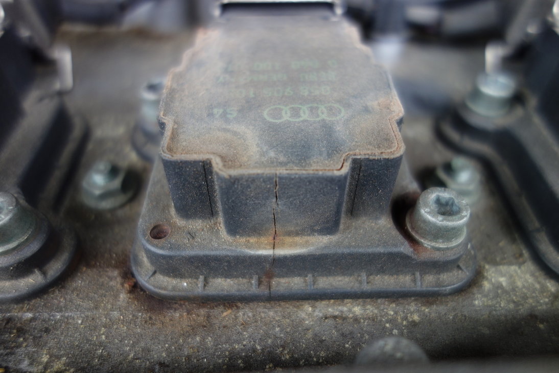

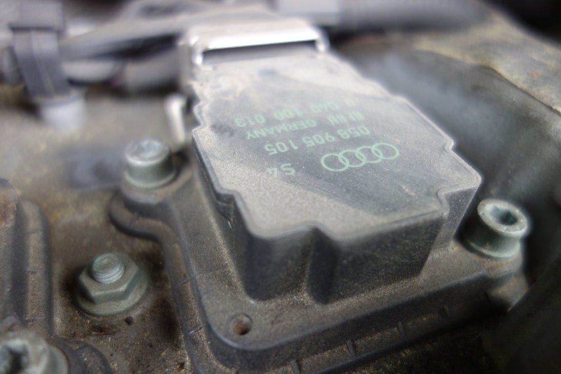

Bon j'ai trouve le probleme. C'est le module qui est HS. Je l'ai demonté, et testé avec 2 multimetres. Ce module est simplement 4 transistors de puissance NPN. Masse sur emeteurs les 4 entrées sur les bases les 4 sorties sur les collecteurs. Les 4 bases sont OK, un des 3 collecteurs est HS. Pour teste, utiliser un multimetre entre base et masse, et utiliser l'autre multimetre pour tester entre collecteur et masse. (multimetre en mode test diode) Si ok, le collecteur est passant seulement quand on teste sa base. 313 euros chez audi ou VAG. 125 euros sur internet en bosch! (webdealauto) Je prefere attendre... -

J'ai trouvé le module de puissance. Il est bien fixé sur la boite à air, j'imagine pour le refroidissement. 2 connecteurs, 5 fils (entrée) et 4 fils (sortie) Un des 4 fils est bien connecté à la commande de la 3eme bobine, testé à l'ohm metre. Mais pas de tension, malgré triturage des 2 connecteurs. Je vais tenter la bombe à contact chez moi ce soir. A l'entrée du module de puissance: 5 fils, dont un gros central (la masse?). J'imagine que les 4 autres fils sont les commandes des bases des transistors de puissance? Faut que je remonte au calculateur? ou bien il peut être en panne? Comment tester ce module? Les connecteurs sont isolés je n'ai pas accès aux fils. Sinon pour changer le module c'est ca? Qu'en pensez vous? -

En fait tu as surement raison, le problème semble être courant. Comme par hasard mon A3 est du 27 dec 99, et j'ai exactement le même problème qu'ici Le garagiste avait aussi changé le filtre à air (avec les bougies), peut être qu'il a merdé. Bon faut maintenant trouver ce module. C'est vrai qu'en suivant le faisceau, ca semble passer par en dessous la batterie. Je vais jeter un oeil. -

Un boitier de puissance? Tu es sur? D'après le document ici, la puissance est intégrée à la bobine, et le fil va directement au calculateur, ce qui me semble logique. Bon, je pense que je vais pouvoir accéder au calculateur. Mais ensuite? Pourrais retrouver le fil (gris/noir) sur le gros connecteur? Y a t-il le brochage du gros connecteur quelque part? Merci pour votre aide. -
