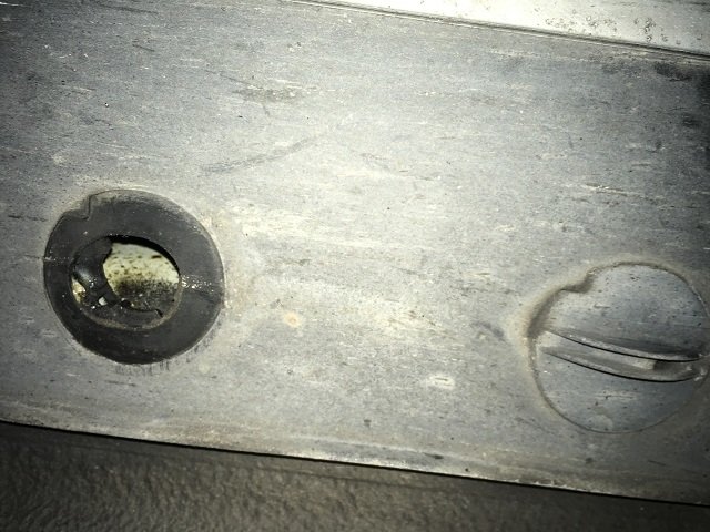

  4. euhhh...je viens seulement de voir qu'ils ont essayés de voler les bas de caisse...j'avais retrouvé 5 caches noirs en plastique et je ne savais pas du tout à quoi celà correspondait. Ce soir j'ai jetté un oeil sous la voiture et grande surprise il manque tous les caches noirs au niveau du milieu qui soudent le bas de caisse à la caisse...Je vois qu'il reste à chaque bout des bas de caisse des tiges en métal qui dépassent. Ma question est manque t'il quelques chose? Peut-on voler un bas de caisse sur une S4 B5 sans ouvrir de portière et si simplement que celà par en dessous la voiture?
