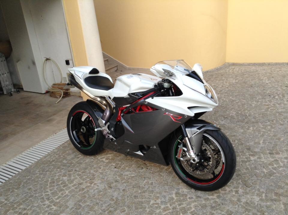

Amélioration du garage, ça manquait un peu d'italienne en 2 roues, voila chose faite, c'est noël avant l'heure ;-)
