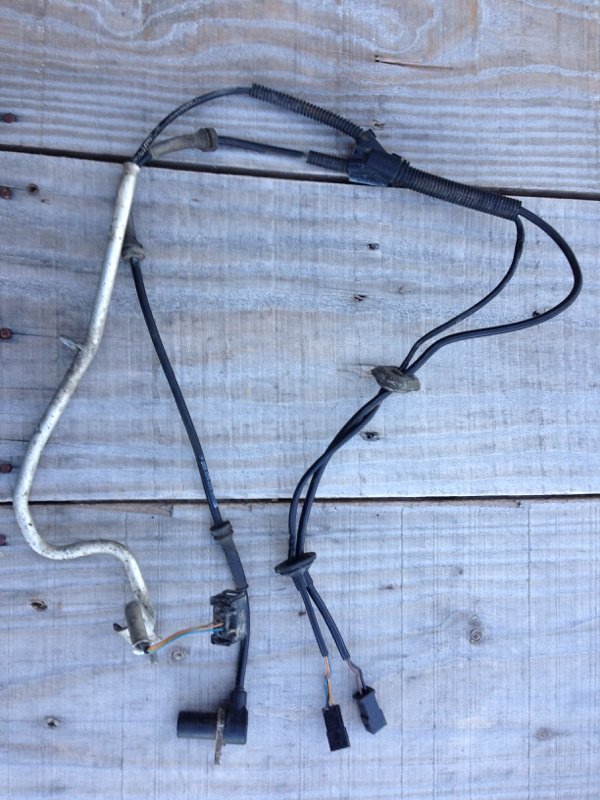

  4. Merci pour vos réponses ! Si j'ai bien compris, il doit y avoir une référence pour l'ABS et une autre pour l'assiette ? Contrairement à l'ancienne référence qui faisait les 2 ?
  5. Effectivement, mais je recherche la référence fabriquant et non celle d'Audi. Car il existe la même pièce mais sans la prise capteur assiette. Merci
  6. Bonjour à tous, suite à la panne de mon capteur ABS arrière droit, le garage Audi m'a apprit que cette pièce ne se fabriquait plus. La référence du capteur d'origine que j'ai sur ma voiture est 0265006656. Et malgré mes recherches, celle-ci reste introuvable ! Par contre, sur le site d'Oscaro, j'ai des références qui y ressemble mise a part le dernier chiffre (5 ou 7 au lieu de 6). Si quelqu'un parmi vous a déjà remplacé cette pièce, pouvez-vous m'indiquer la référence, si il y en à une, de remplacement en sachant que mon capteur ABS est relié au capteur d'assiette donc le câble du capteur ABS possède 4 extrèmités. - capteur ABS - branchement capteur d'assiette - 2 branchements qui se trouvent sous la banquette arrière Merci !

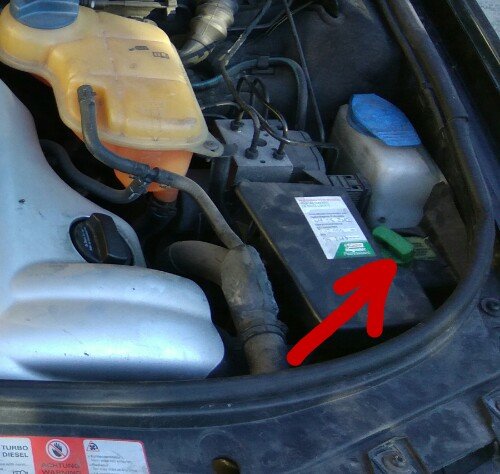

  11. Sachant qu'en vérifiant le niveau, je me suis aperçu qu'il manquait du liquide! Pour pouvoir en remettre, je doit savoir à quoi ça correspond.
  12. Effectivement, j'ai le low range et ventilation stationnaire.
  13. Suivez la flèche !
  14. Voici une photo. Aucune indication sur le bouchon !
  15. Bonjour à tous, Je suis l'heureux propriétaire d'une a6 c5 allroad de 2001 depuis 1 semaine. Après avoir fait le tour des problèmes, et oui, c'est une vieille voiture avec quelques travaux à effectuer ! j'ai une première question à vous poser : En vérifiant les niveaux (huile, liquide de frein, direction assistée, etc ), je suis tombé sur un réservoir dont je n'ai aucune idée de quoi il s'agit ! En plus, il est en dessous du niveau mini ! il se trouve à droite du réservoir de liquide de frein, sous le cache en plastique. Avez-vous une idée à quoi ça correspond ? Merci !
