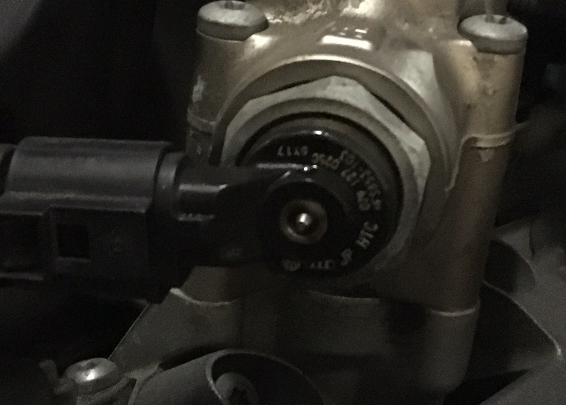

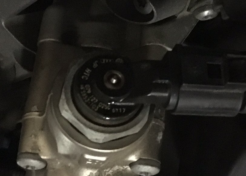

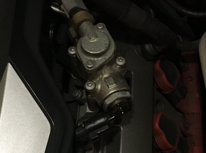

Bonjour a tous, Voila je possède depuis 1 mois et demie une S5 V8 de 2007, c'est une caisse magnifique ... je vous explique le problème , Hier je monte mon support téléphone et je met juste le contacte sans démarrer la caisse. une fois tout terminé , je ferme la S5 et une heure après je redescend dans mon garage et la je sens comme une odeur d'essence . J'ouvre le capot et la j'ai cette pièce ( voir images qui fuit légèrement ,je pense que c'est la pompe haute pression ) au niveau de l'axe . Et la ce matin au réveil , plus d'odeur ni de fuite , c'est bizarre . Pourriez vous m'aider car j'y connais pas grand chose en mécaniques Merci CHAUVE ..
Bonjour a tous , Je pense que je poste pas le sujet au bonne endroit mais j'ai un soucis avec mon audi S5 j'ai sentis une odeur bizarre dans mon box depuis peu de temps et je me demandais d'où ca venais . Jai ouvert mon capot et la malheur cette pièce ( voir image ) fuit légèrement ( voir photo ) au niveau de l'axe avec une odeur assez particulière Dites moi les amis l'importance des dégâts . Merci a tous Chauve
