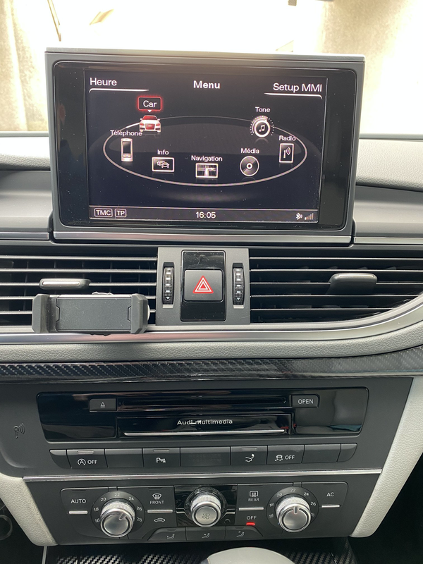

  7. voici, une photo de la clim
  8. oui c est bien ça ,c est une 2 zone et je n ai pas l affichage numérique comme en bas.
  9. merci bigbob, pour c est infos incroyable ce que tu as trouver. pour la batterie je suis passer au garage ce latin effectivement,il m on dit quelle devais être recharger qu'il manquait un peu. on m a conseiller de prendre un maintien de charge pour éviter que la batterie de decharge si je ne roule pas souvent. que veut tu dire sur climatronic basic ou confort. quelle est la différence entre les deux, si je peux aider a regarder sur la voiture.
