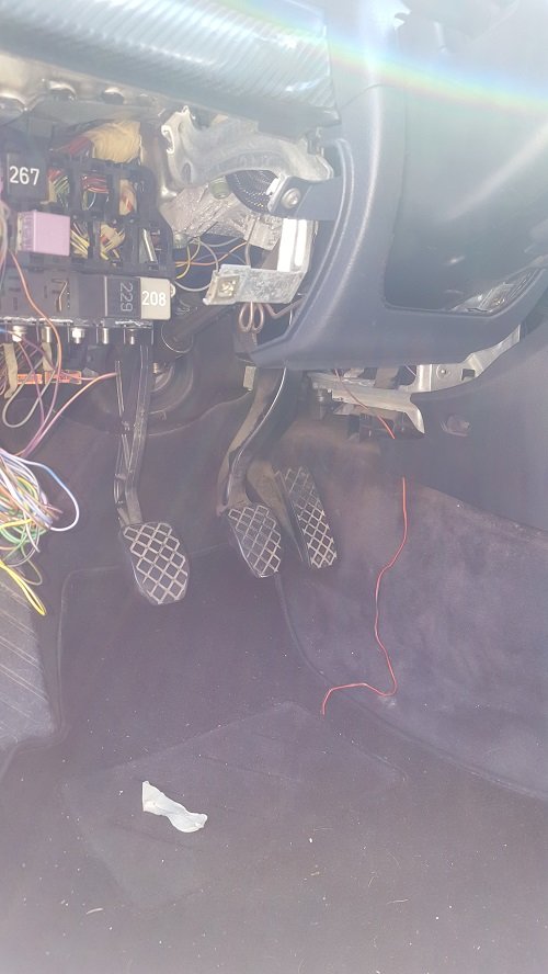

Ha bah c'est bon trouvé ! !.... l'ancien proprio a vraiment fais de la grosse merde... j'ai passé 2h à chercher et en faite il a planquer une alarme dans la voiture et il y avait des fils de partout jusqu'au coffre... sans compter lesgros fils de 5mm qui devait servir pour un ampli un truc dans le genre... enfin débarrassé de tout ça ! !

photo 3 : voila l'endroit ou mène le fils rouge et noir impossible d'aller jusqu’à son branchement en le suivant avec la main ...et a côté il y a aussi un fils noir qui pend et qui n'est lui aussi plus branché... Donc mes questions sont donc : 1 - a quoi sert ce fil rouge et noir et ou doit il se connecter ? 2 - A quoi sert se fils noir seul (une masse je pense) et ou doit il se reconnecter ?
bon et bah voila j'ai attaqué le démontage et j'ai pas mal de surprises.... (ancien proprio = travaille de porc).... bref ... :mur: :mur: Je m'explique mieux car j'ai quelques questions et surtout besoin d'orientation car je suis une daube en câblage électrique :reflexion: Photo 1 : vue ensemble côté conducteur Photo 2 : vue rapprochée du coté conducteur
