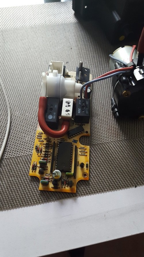

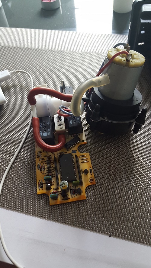

Hello ! Donc ma centrale je l'ai démonté hier je l'ai sommairement nettoyé il y a pas mal de tache orange mais aucune sur les soudure ou quoi que ce soit... Un produit spécial pour pouvoir nettoyé correctement ? -

Je te met deux ou trois photos dans l'après midi :) -
