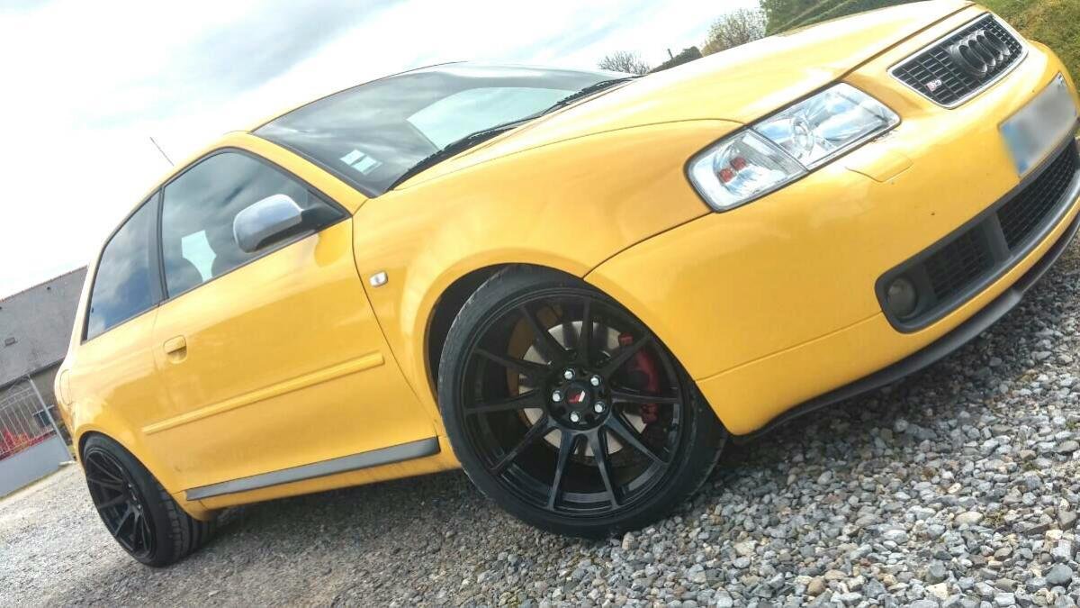

Merci, c'est 9.5 pouces, et oui j'ai du mettre des calles
Extrême concave en 8.5 ça existe pas... Donc les extremes concave en 9.5 ça passe pas ?
Salut tout le monde, je commande mes jantes se week-end mais j'ai une question avant de passer la commande, est ce que les jantes vont se monter sur mon audi ? Merci de vos réponses http://www.driftshop.fr/japan-racing-jr11-18x95-5x100-108-et30-gloss-black.html
