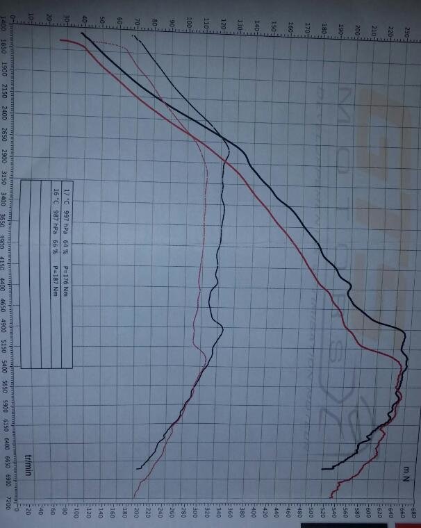

Salut ! Je suis passé dans un garage ou il optimise, après lecture, ma pression été réglé à 1.7bars se qui allé endommagé mon nouveau moteur! Donc avec les pièces que j'ai (donwpipe, ligne complète avec decata supersprint et n75j)+ moteur turbo embrayage dumpvalve debimetre neuf + la mauvaise optimisation faite dans le passé, elle sort 237ch et 310nm. Après la nouvelle optimisation avec 0.200 bars en moins , elle sort 239ch et 340nm. Qu'en pensez-vous ? C'est correct ?
