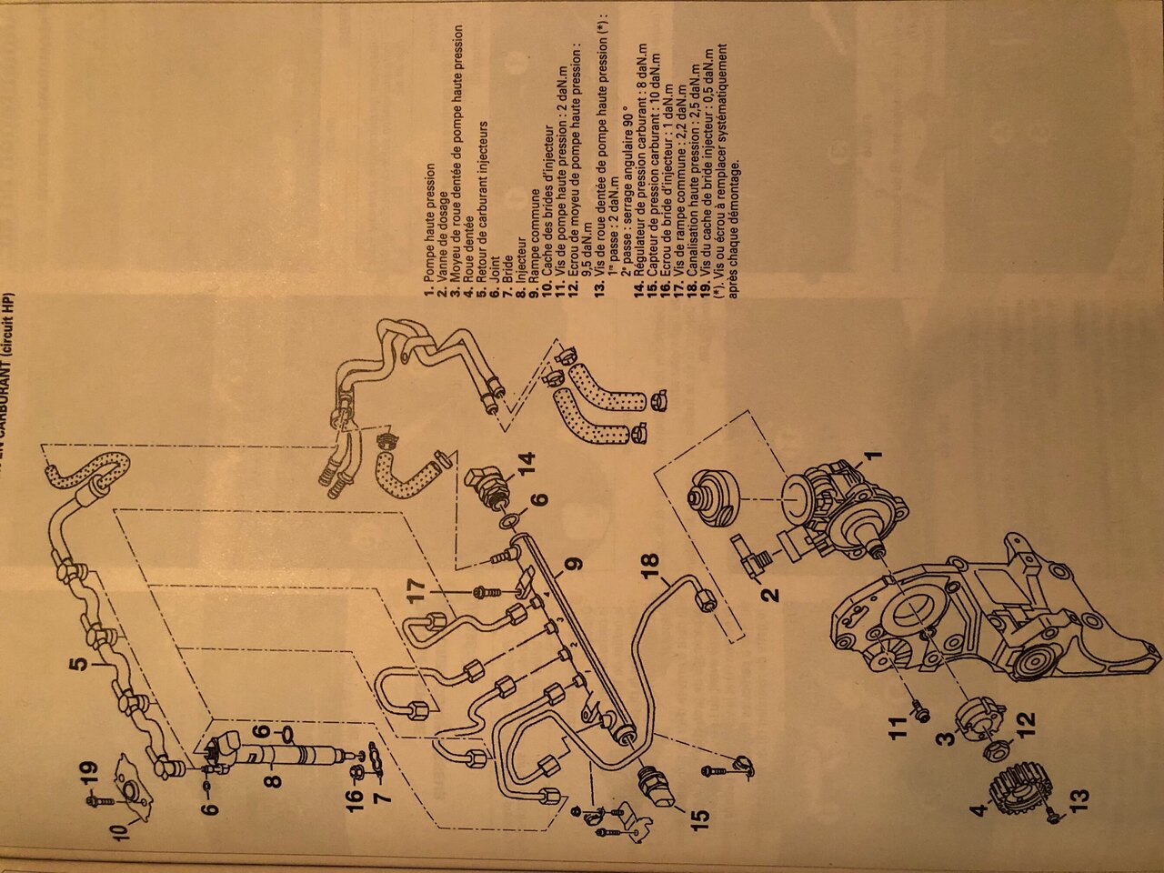

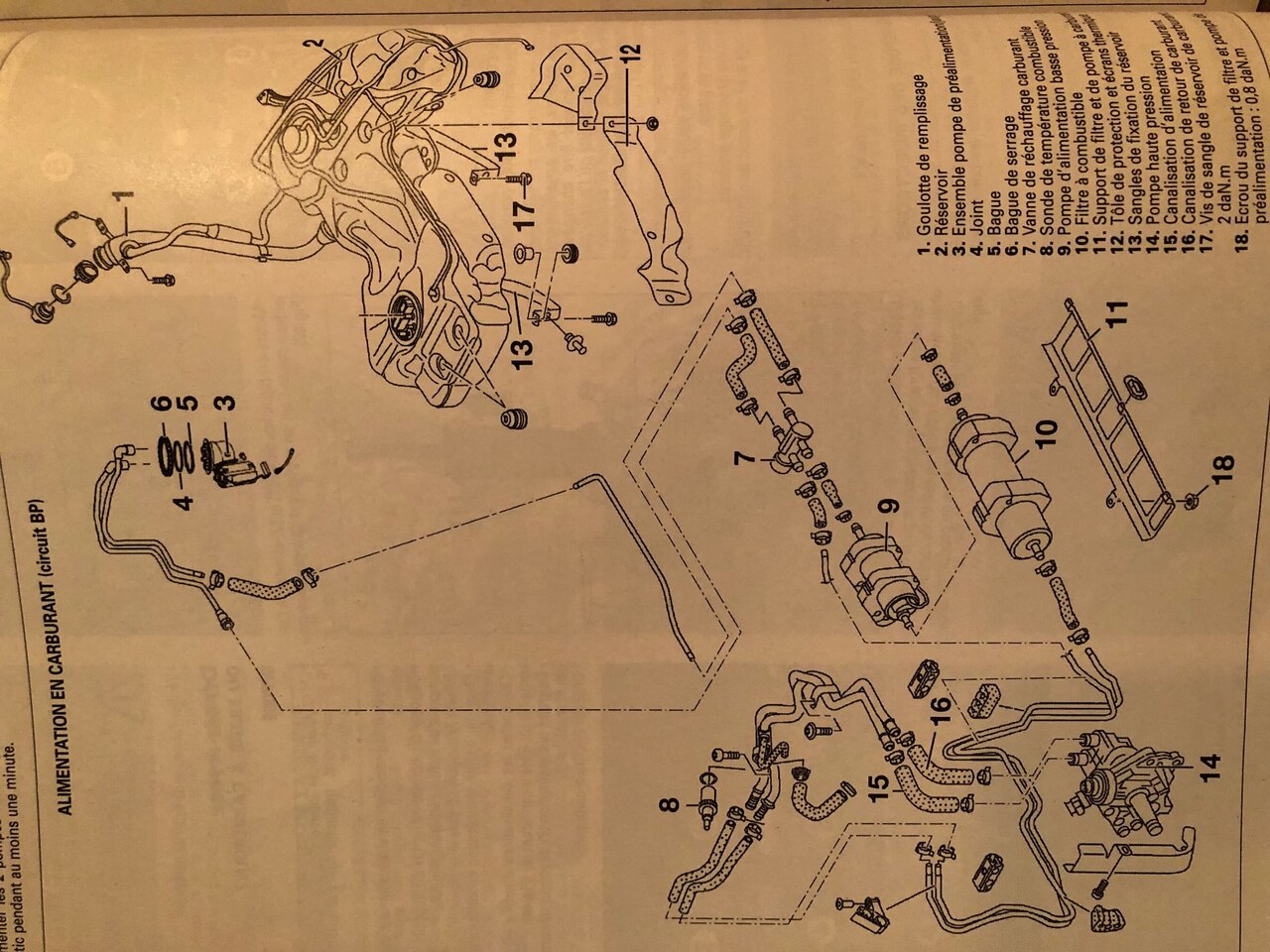

Défaut 5231 "fuel rall system pressure p008700 too low"
THE MACHINE a répondu à un(e) sujet de Guiguit dans A4 B8 - (2007 à 2015)
Guiguit, quand tu dis que ‘’c’est le capteur basse pression qui se trouve sur la pompe injection’’ pourrais-tu m’indiquer le numéro du capteur en question ou de la pompe sur la photo ‘’IMG_3492’’ (circuit basse pression) ou sur la photo ‘’IMG_3493’’ (circuit haute pression) s’il te plaît ? Merci -
