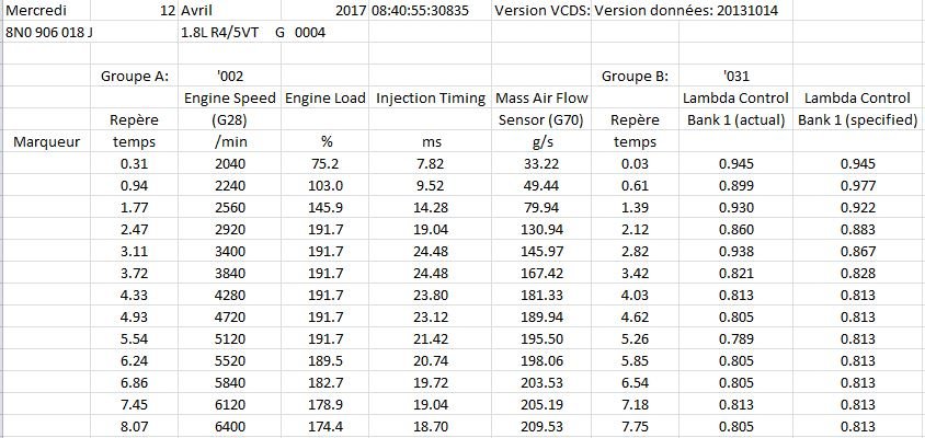

lol ok ça veut qu'il est pas top mon débimètre ? sur un Bosch acheté chez Audi il y aurait eu une différence tu penses ?! -
[8L] S3 8L AMK de 2002 by Wolfmax et toutes ses galères
wolfmax a répondu à un(e) sujet de wolfmax dans S3 8L - (1999 à 2003)
OK!! C'est un Bosch d'oscaro... -

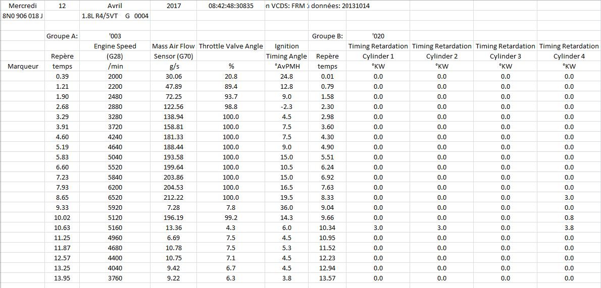

trop de sollicitations sur le forum t'as le cerveau qui bouillonne !! xD voila j'ai fait les mesures ce matin... j'espère que le verdict ne sera pas trop mauvais !! merci encore pour ton partage de connaissances et ton aide ! -

OK! Mais j'ai rendu la nouvelle N75 chez Audi ce matin [emoji52] j'en rachèterait une sur le net ils se touchent trop sur les prix.. Qu'elles sont les canaux pour richesse et cliquetis? Merci !! -

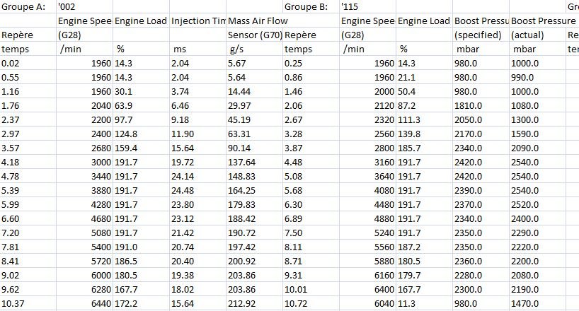

Salut ! j'ai pris le temps de faire les logs avec mon ancienne N75, puis avec la nouvelle et voici les résultats : ancienne / nouvelle que faut-il voir pour que je les taille chez audi, j'y vais vendredi matin -

Merde sans déconner!! Je vais leur ramener direct! 120€ pour perdre des perf c'est du viol! Je pensais faire les prises de mesures comparatives ce WE moi aussi justement, merci beaucoup pour ton retour en tout cas ! Donc mieux vaut acheter une sur eBay avec la bonne lettre a 40 balles!! -

Deuxième couche et même en chargeant bien j'ai toujours pas rempli tous les plis. Je vais recommander 2 ou 3 tubes je crois!!! Les pro appliquent à la truelle ou quoi?!! Sinon j'ai remis ma vieille N75 et ça marche bien plus fort!! Je vais voir avec Audi pour me la faire reprendre... -
