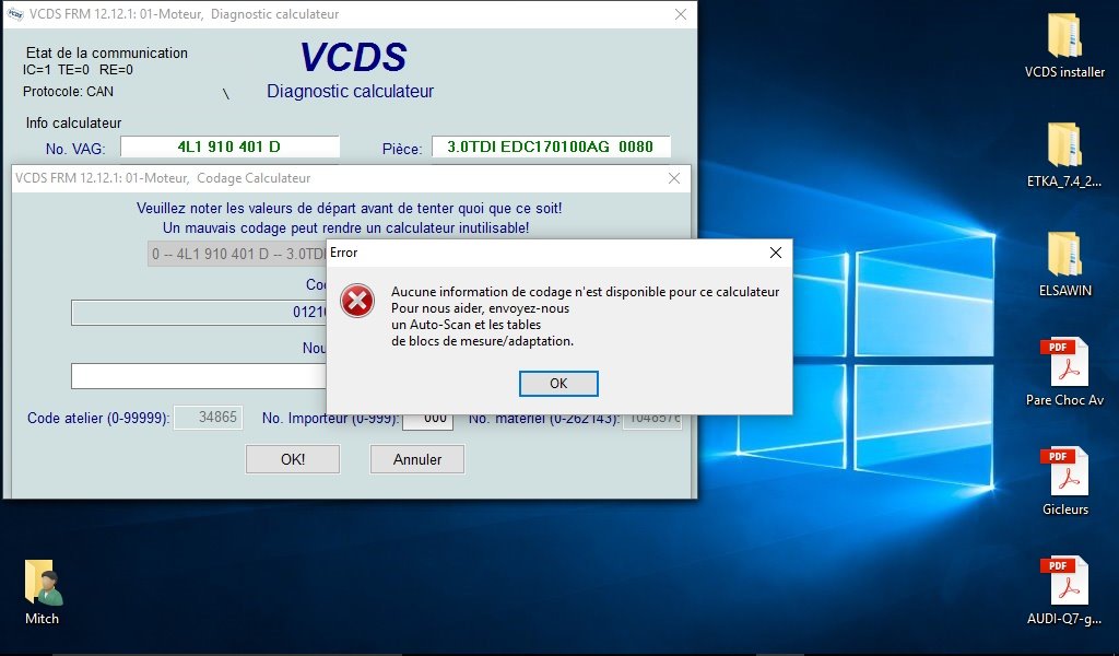

Régulateur de vitesse en seconde monte
Mitch00036 a répondu à un(e) sujet de Mitch00036 dans Q7 / Q7 V12 4L - (2006 - 2015)
Bonsoir à tous Ce soir j'ai tenté de me pencher un peu plus sur mon problème d'installation de régulateur. Plus le temps passe moins je vois le bout de cette installation. En farfouillant sur la toile, j'ai pu voir que sur les A4 on doit passer par le module Engine dans VCDS. J'ai tenté mais un message me surprend, je le joins au message. Si quelqu'un sait me dire si c'est normal, ou si il y a comme un petit problème.... Merci d'avance -
