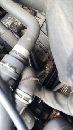

Bonjour, Je suis possesseur d'une AUDI A4 B8, Boite AUTO, 197000Km datant de 2008. J'ai 3 problèmes: Problème1 Depuis quelques temps, un voyant s'allume sur mon tableau de bord (voir image) Pour l'instant, aucunne incidence sur le fonctionnement du véhicule. Un ami ayant un pc avec logiciel m'a fait un diag (voir image) Le défault est: "transmetteur position volet de tubulure d'admission signal non plausible". Qui peut me donner des explication sur cette erreur c'est à dire: -le nom exact de la pièce en panne -sa référence chez audi -son role dans le moteur -les risques de rouler avec cette anomalie -une photo de cette pièce -son positionnement dans le moreur -un tuto pour la remplacer Problème2 En oscultant le moteur, j'ai observé une vis manquante au dessus de la BVA (voir images). Cela peut-il etre en relation avec le pb N°1. Quelle incidence cette vis manquante sur le fonctionnement du véhicule? Cette vis a t'elle une référence chez AUDI? Problème3 J'ai observé également la présence d'huile au dessus de la BVA côté droit (voir image). Cependant, il n'y a pas d'huile sur le sol de mon garage. Merci par avance pour vos commentaires et aide. Cordialement. -
