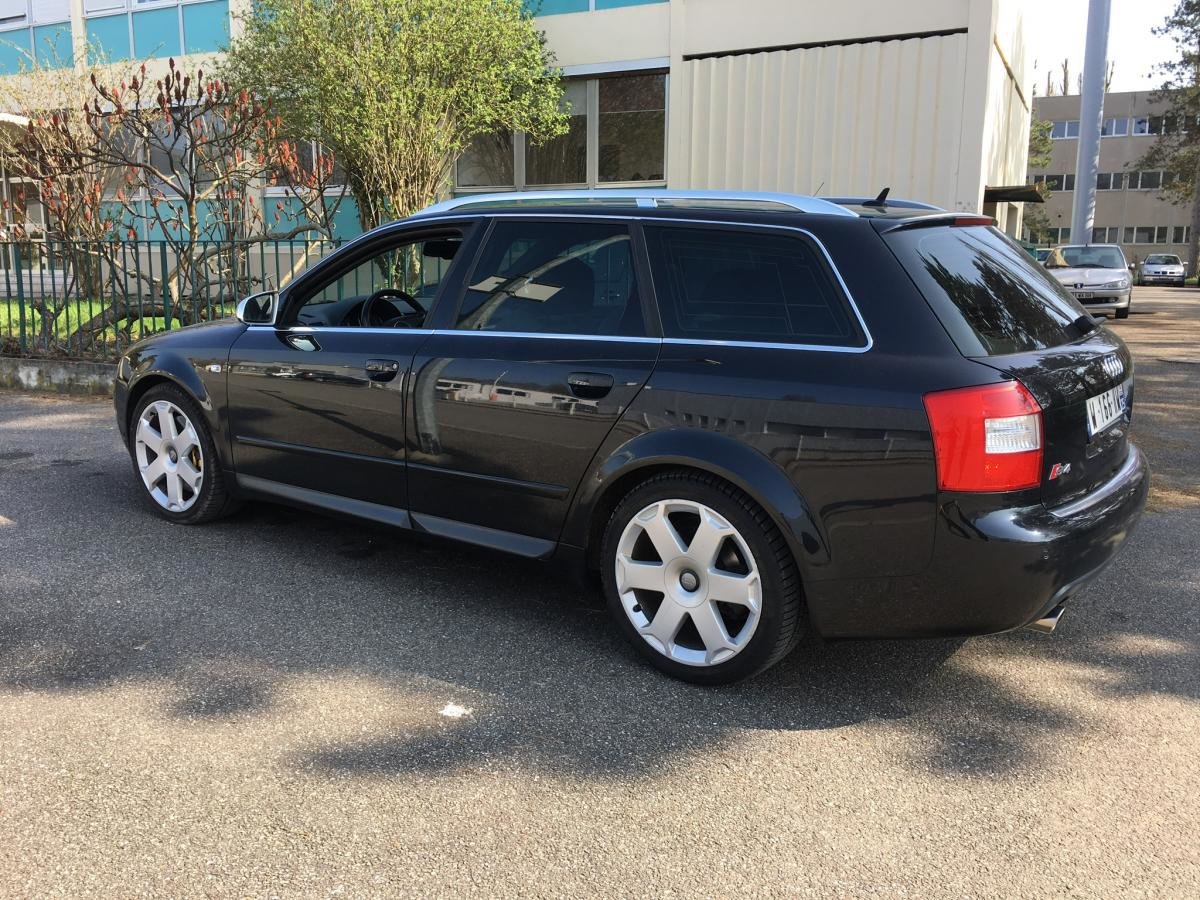

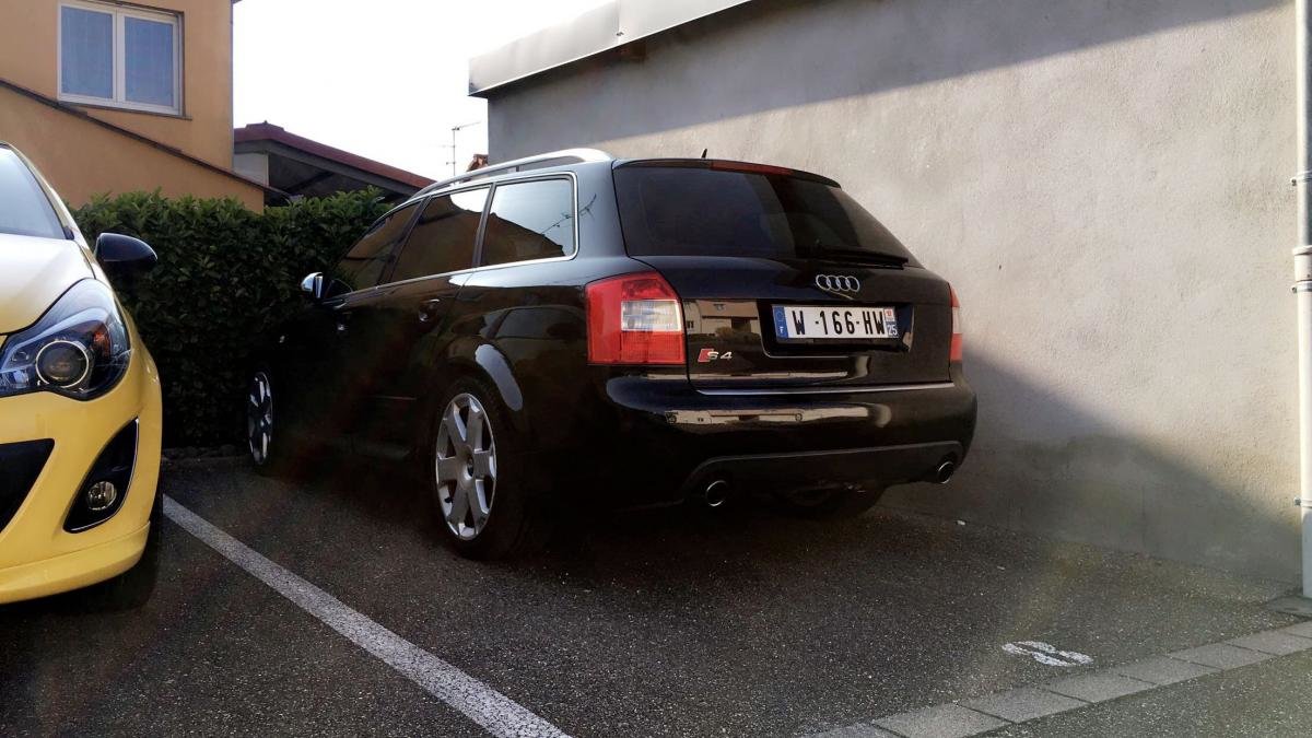

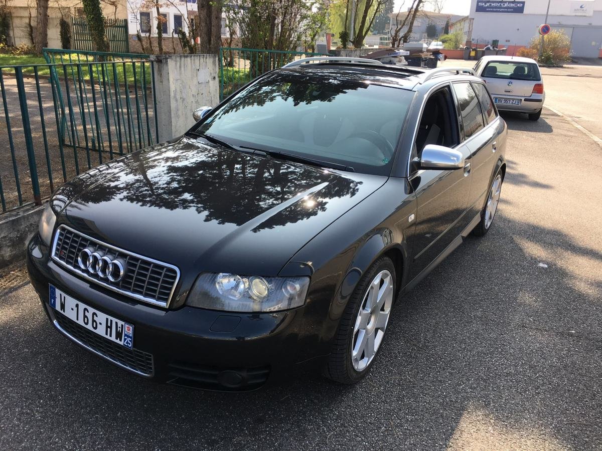

Ressort court et elargisseur de voie Audi S4 b6
thom68 a posté un sujet dans Présentation - Votre Garage
Hello tout le monde. Alors après avoir chercher un peu partout sur le forum et un peu partout je n'es pas trouver de réponse ce que je cherche . Donc voilà j'ai acheter mon S4 b6 il y a peu mais je trouve que celui ci est un peu trop haut à mon goût, j'aurai voulu lui mettre des ressort court quand penser vous. À oui et j'ai oublier j'aimerais mettre des elargisseur de voie , 20mm à l'arrière et 15mm à l'avant vous en penser quoi ? Je poste une photo de la voiture que vous puissiez voire . Cordialement Thomas 😊 -
Merci pour l'accueil content de faire parti de la communauté ☺️

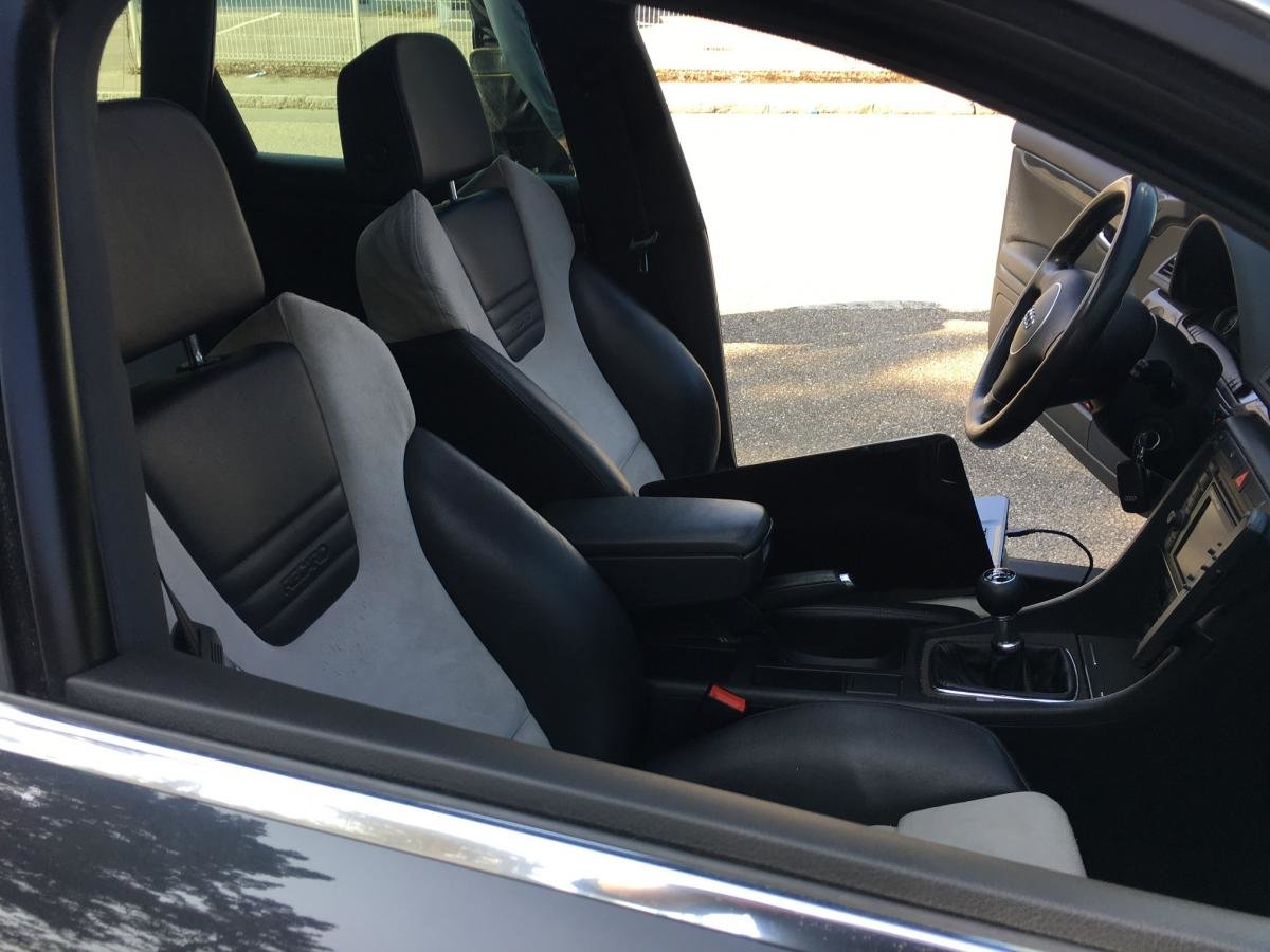

Hello tout le monde !! Je me présente , Thomas 24ans de Mulhouse (68 Alsace) . Chauffeur poid lourd de profession. Je vient d'acquérir mon petit break sportif Audi S4 b6 pour le week-end pour ce promener avec la femme et le fils , et aussi pour le beau bruit du v8 😃 . Pour la semaine pour le travail je reste fidèle à ma petite golf 4 tdi90 qui a 300000km . Donc la Presentation Audi S4 b6 avant du 11/2003 190000km V8 4.2l Quattro Couleur extérieur noir Intérieur semi cuir alcantara Toit ouvrant Voilà voilà je laisse place aux photos maintenant . Amicalement Thomas .
