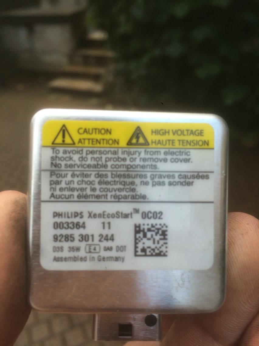

  8. Comme le phare remarche je vais attendre un peu pour voir s'il continue à donner des signes de fatigue. Pour info, j'ai démonté mon phare côté conducteur hier soir pour voir la référence de mon ampoule. C'est extrêmement simple et rapide ! 1. Bien penser allumer les phares, PUIS débrancher la batterie. 2. Dévisser les 4 ou 5 vis de la bavette en plastique juste au dessus de la calandre et retirer cette bavette. 3. Dévisser les 3 vis sur le dessus du phare. 4. Dévisser les 2 vis sur le dessous du phare. 5. Retirer doucement le phare par l'avant. Et voila ... il s'agit d'une ampoule PHILIPS 35W D3S En fouinant sur Ebay et Leboncoin, on peut s'en sortir pour 90 - 100 Euros les 2 ampoules !
