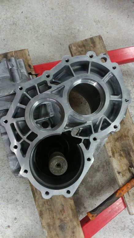

  5. Re sa y est j'ai réussie à le retiré. En faite je pense que se n'est pas prévu que cette ensemble soit démonté. Pour le retiré il a fallu chauffé le corps de la boite de vitesse et le chassé avec un jet en bronze dans le sens inverse du pignon. Par contre à la fin on se rend compte que la cage des roulement est usiné dans un bloc qui est la pièce 735 sur la vue éclaté au dessus. Je vous mettrez des photos plus tard si sa vous intéresse.

  7. Oui exacte c'est l'arbre 12, par contre je ne sais pas comment il font pour le passé par là à cause de la nervure devant. Mais si c'est çà j'ai un autre problème? car il faudrait que je trouve une clé pour défaire l'écrou qui est autour de l'arbre au font du puits de la boite, (il y a 260 mm de profondeur entre l écrou et le plant joint, voir photo). Aurais-tu des photos de l'outillages spécifique pour démonté cette boite vitesses, par hasard.
  8. Le circlips a été tiré, il ne me reste plus que le'ensemble de roulement avec l’écrou 796 qui sert pour la près contrainte mais qui n'est pas relié au cage extérieur(voir photo N°2). A savoir que j'ai choqué l'arbre est celui ci n'a pas bougé d'un dixième et que par la suite j'ai chauffé le corps de boite de vitesse et que l'ensemble n'a pas bougé non plus d'un dixième de millimètre (comparateur à cadran mis en place). Véritable question aurais tu des infos sur l'outillage spécifique utilisé pour cette dépose car je n'ai vu aucun tuto là dessus?
  9. Le soucie c'est que non car il n'a pas la place, comme tu peux le voir sur la dernière photo si je pousse dessus il va cogné contre la nervure placé devant à 5 mm. Par contre ta vue d'éclaté est très intéressante car si tu regardes bien, l'ensemble est composé de deux roulements conique repère 274 qui sont de chaque coté d'une flasque. Par contre aurais-tu par hasard d'autre vue en éclaté? Je te remercie pour le coup de main :icon6:
  10. Ci joint les photos de là ou j'en suis, la boite est totalement vidé il ne me reste plus que l'arbre à tirer pour changer les roulements. Si quelqu'un peut m'en dire plus?
  11. Bonjour Je suis actuellement en train de refaire intégralement une boite de vitesse 5hp19 en quattro pour mon Allroad C5, pour le moment presque tous est démonté, sauf l'arbre intermédiaire que je n'arrive pas à tirer. A l'heure actuel j'ai tiré le circlips, la vis de blocage est rien...il ne veut pas bouger d'un yotta. Est ce que l'un d'entre vous l'aurait-il déjà retiré?
