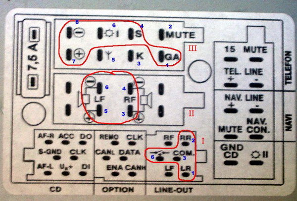

Sur le connecteur II on voit bien qu'il n'y a qu'une sortie pour les HP AV Sur le connecteur I, "LINE-OUT" : Pour un ampli 2 voies : - Souder la prise RCA rouge sur RR (2) et la RCA blanche sur LR (1), les masses RCA sur COM (3) - Le "Remote" de l'ampli sur (6) Pour un ampli 4 voies : Pour l'AV : - Souder la prise RCA rouge sur RF et la RCA blanche sur LF, les masses RCA sur COM (3) Pour l'AR : - Souder la prise RCA rouge sur RR (2) et la RCA blanche sur LR (1), les masses RCA sur COM (3) - Le "Remote" de l'ampli sur (6) Pour les anglophobes qui lisent ce sujet : RF = Right Front = Droit Avant LF = Left Front = Gauche Avant RR = Right Rear = Droit Arrière LR = Left Rear = Gauche Arrière Remote = Commande Pour arriver à ça : http://www.amazon.fr/Hama-CarHifi-Adaptateur-connexion-broches/dp/B00006JB9I/ref=pd_sim_147_1?ie=UTF8&refRID=070YFJK36AMCYBABQWXR Plutôt que de bidouiller les prises ISO noire et marron de la voiture, je conseille l'achat de prises ISO mâles et femelles pour l'adaptation de l'ampli. Couper juste les fils qu'il faut pour l'adaptation
J'ai eu la cas. Ce que j'en ai compris : Si le véhicule est équipé d'origine AVEC un autoradio AUDI, il y a un ampli pour les HP AR. Si le véhicule n'est pas équipé d'origine d'un autoradio AUDI, La prise ISO marron dispose des 4 HP. Un autoradio non AUDI dispose de 4 sorties HP Les autoradios AUDI ne disposent que de 2 sorties HP, pour retrouver le son à l'AR il faut adapter un connecteur et passer par un ampli. Les autoradios AUDI sortent 1x20W (il me semble) Ensuite, tu as 2 solutions Garder la sortie 20W pour l'AV et ajouter un ampli 2x?W pour l'AR ou Trouver un ampli 4x?W pour l'AV et l'AR Je ne précise pas la puissance de l'ampli car cela dépend de tes HP. Je ne connais pas la puissance des HP d'origine mais j'ai enlevé un Pioneer 4x45W. Je n'avais pas eu l'occasion de le pousser avant démontage pour voir si les HP encaissaient. De plus, la puissance n'est pas indiquée sur les HP. Mais un ampli de 30W ou 40W se trouve pour 5 ou 10€ en occase sur LBC Après, il faut toucher un minimum pour adapter les fiches RCA d'entrée ampli sur la prise 20 broches de ton autoradio AUDI La sortie HP de l'ampli se repique sur la prise ISO marron de la voiture. Étonnant qu'un tel sujet (récurent) n'ait jamais été mis en post it ou qu'un tuto n'ait jamais été fait. Je ferai des photos de mon adaptation quand j'en serai là.
