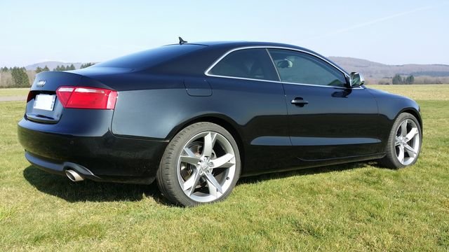

Bonjour, Je vous présente donc mon A5 Coupé. C’est une V6 3L TDI Tiptronic noire ambition luxe de mars 2009 totalisant 117000 kms et reprogrammé chez Digitronic. Elle a notamment comme options : Alarme antivol Sono Bang & Olufsen Sièges AV électriques et chauffants Advanced key Aide au stationnement avant et arrière Toit ouvrant panoramique Sellerie cuir/alcantara blancs Châssis sport Jantes alu 19 pouces en Y Contrôle de pression des pneus Projecteurs directionnels Palettes au volant J’ai monté un filtre à air KN , des élargisseurs de voies et caméras de recul (arrière et avant). Ayant investi dans un Vagcom , j’ai fait quelques modifs : Activation menu caché Niveau de batterie Déblocage vidéo en roulant Activation bips sonores au verrouillage déverrouillage Activation caméra de recul Chronomètre (mais pas de t° huile hélas) Intensité des leds … Voici quelques photos .
