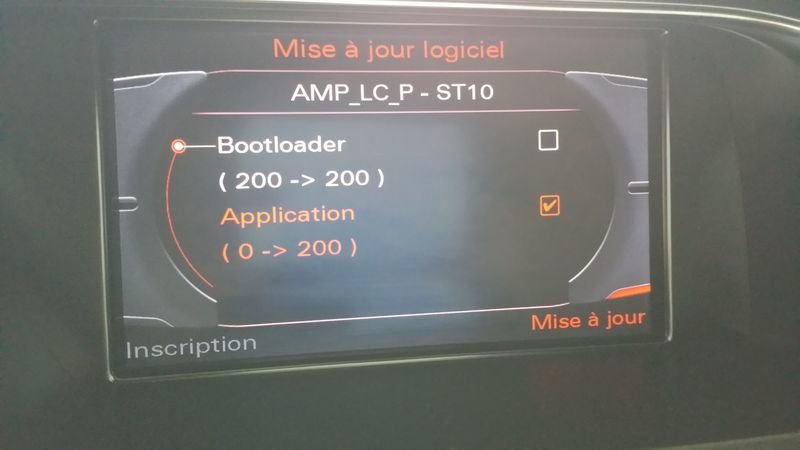

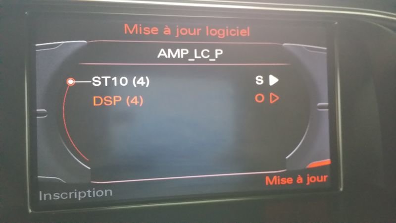

  9. J'ai encore eu chaud sur ce coup là. J'ai essayé de cocher et décocher via user defined. En fait tous les onglets qui sont Ok n'ont pas "Application" de cochée et impossible de le faire et le seul onglet qui n'est pas Ok (AMP_LC_P:0) a "Application" de cochée et pas moyen de décochée. Aurais-tu un firmware plus ancien ? Si j'ai toujours le même problème ça voudrait dire qu'il y a un soucis coté sono , non ? Je me demande si je vais retrouver du son dans mon Audi , ça va pas être terrible cet été pour partir en vacances !!! Mais on n'en est encore pas là.

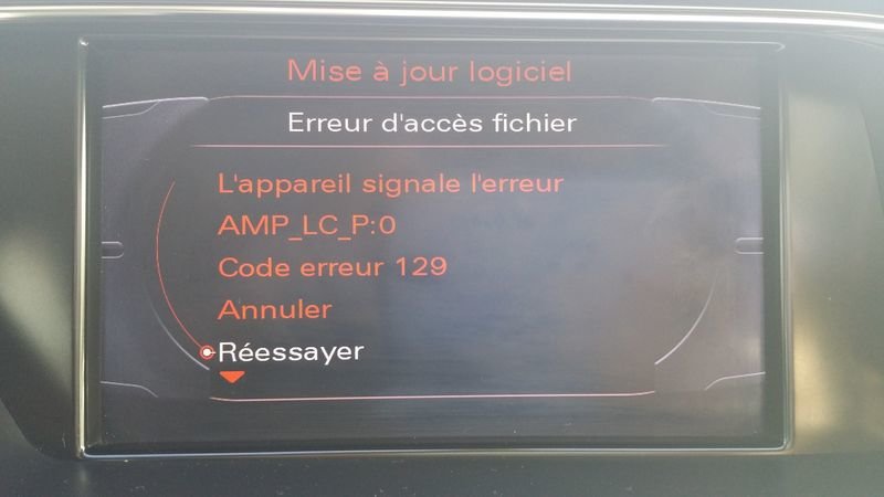

  10. J'ai essayé en user defined mais je sais pas trop quoi faire. Sur la dernière photo , Application est coché mais pas Bootloader. Faut-il que les 2 soit cochés ? J'ai pas osé le faire et continuer. Pour info , voici le message d'erreur que j'ai à chaque fois : Merci pour votre aide

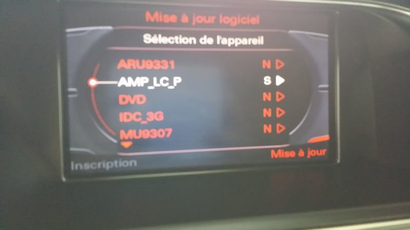

  11. Bonjour , J'ai vérifié tous les fusibles , tout est Ok. Nouvel essai avec une carte SD neuve Sandisk 8go class 10 : toujours pareil "L'appareil signale l'erreur AMP_LC_P:0 Code erreur 129". Lorsque l'installation de AMP_LC_P:0 se fait ça monte à 62% , recommence à 0 puis monte cette fois-ci à 100% mais derrière il y a le message d'erreur. J'ai retéléchargé le firmware des fois qu'une erreur soit survenue lors du transfert : aucun changement. Faudrait-il effacer la partition cartographie ? Pourtant la navigation gps fonctionne très bien mise à part le son. Auriez-vous un lien pour les anciens firmware ? Je peux essayer ça aussi. Je pense que je vais y passer tout mon week-end et ça ne sera toujours pas résolu (pire peut être). Je ne sais pas ce qui a pu ce passer mais je le sens de plus en plus mal. Merci d'avance

  13. Bonsoir, Nouvel essai : Emergency update via le menu caché , ça a effacé et recopié des fichiers pendant une dizaine de minute. Puis MAJ via menu ingénieur , tout ce passe bien jusqu'à ....AMP_LC_P:0. Par contre je n'ai plus le même message , j'arrive jusqu'à 100% et l'erreur suivante : "L'appareil signale l'erreur AMP_LC_P:0 Code erreur 129" J'ai réessayer une fois mais c'est pareil. Quelle marque de carte SD utilisez-vous , classe 4 ou 10 ? Toujours pas de son , ça a l'air capricieux sur mon MMI mais je reprends espoir. Je vais bien finir par y arriver.
  14. Je viens de réessayer avec une 4ème carte sd différente formatée en Fat 32 avec Windows 7 et même un essai en formatant avec SD Formatter. Toujours pas de changement. L'emergency update se fait bien par le menu caché ? (que j'ai dû réactiver au Vagcom , je n'y avait plus accès suite à la mise à jour). Est-ce que je le fais avec le même firmware HNav_EU_K0257_6_D1 ? Y a-t-il des risques ? De toute façon au point où j'en suis ! Un MMI sans le son c'est vraiment pas terrible. Assez d'essai pour ce soir , on verra demain. Bonne nuit à tous et encore merci.
