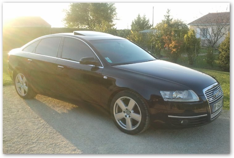

  8. Bonjour, me voilà nouveau ici, j'ai découvert le site en foullant sur le net pour ma voiture. J'ai une AUDI A6 3.0L QUATTRO S-LINE qui a maintenant 191000 km Pas besoin de vous annoncer que cette voiture c'est de la balle, tout le monde le sais déja. je suis d'angouleme dans la charente 16 voilà
