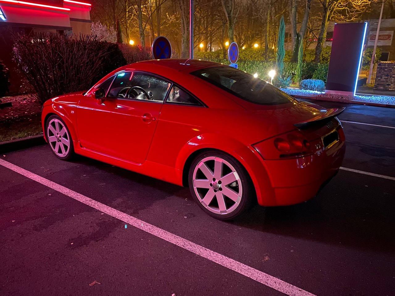

  5. Après de long mois de recherche pour trouver ma nouvelle titine direction les alentours de Limoges afin de la rapatrier vers l’île de France. la voici elle remplace ma civic type R une v6 dsg de 2003. il y’a un peu de réparation à prévoir. Et surtout une grosse révision. - défaut au niveau de la Clim. 00792 - Contacteur de pression climatiseur (F129) 01274 servomoteur volet de pression dynamique (V71) 00604 potentiomètre - servomoteur pour volet de pression dynamique (G113) - vibrations moteur au point mort bien perceptible entre 1000 et 2500 rpm ( volant moteur?) -Clapet échappement cassé donc elle se met à bourdonner quand elle veut lol. Changement par une ligne OEM sans intermédiaire. L’ancien propriétaire est probablement ici. Le porte instrument est défectueux, si vous avez une adresse en île de France ça m’intéresse fortement.
