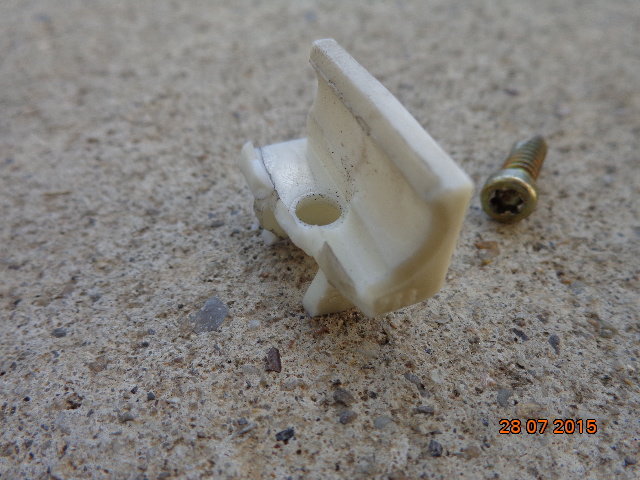

bonjour amis s3iste je reviens vers vous concernant la petite piece en plastique qui relie le correcteur d assiette au bloc phare pour les s3 est ce que qlq un d entre vous a pu realiser cette piece en plastique a 2 balles (sur imprimante 3d)afin d eviter de changer un phare a 1000 dollars ou une astuce pour regler ce petit probleme (phare qui tombe) cordialement photo

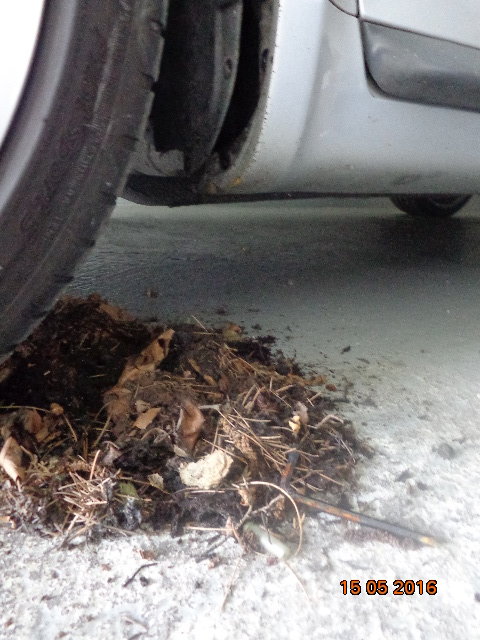

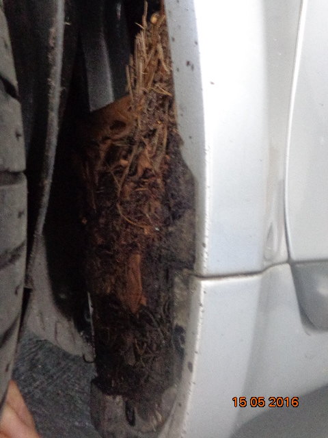

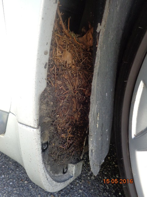

voila suite a la lecture de sujet sur le forum je me suis decidé vu le beau temps a demonter mes passages de roues avant et quel ne fut pas ma surprise de trouver

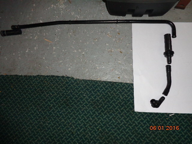

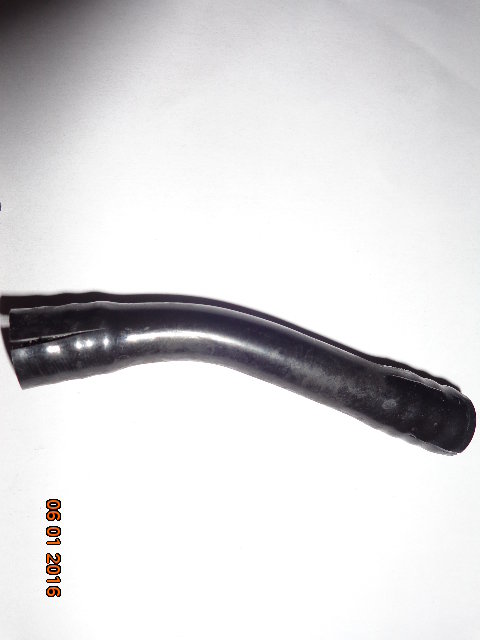

bonjour a tous un soucis de frein resolu depuis qlq temps j ai remarqué moins de mordant au niveau du freinage et surtout un frein de plus en plus dur le probleme venait d une petite durite en plastique dur fendu en pusieurs endroit voir photo jointe 2eme photo 3eme photo 3eme photo on ne le voit pas forcement car la partie fendu est dissimulé derriere une protection thermique pour la soupape anti retour

bonjour a tous un soucis sur nos "cheres" s3 les feux xenons est ce que l un d entre vous a deja trouvé ou fais realisé sur imprimante 3d la petite piece en plastique blanc qui fais la jonction entre le correcteur d assiette et l interieur du phare je suis intéréssé ainsi que je pense beaucoup de posseceur de s3 pour eviter de le changer dans sa totalité
