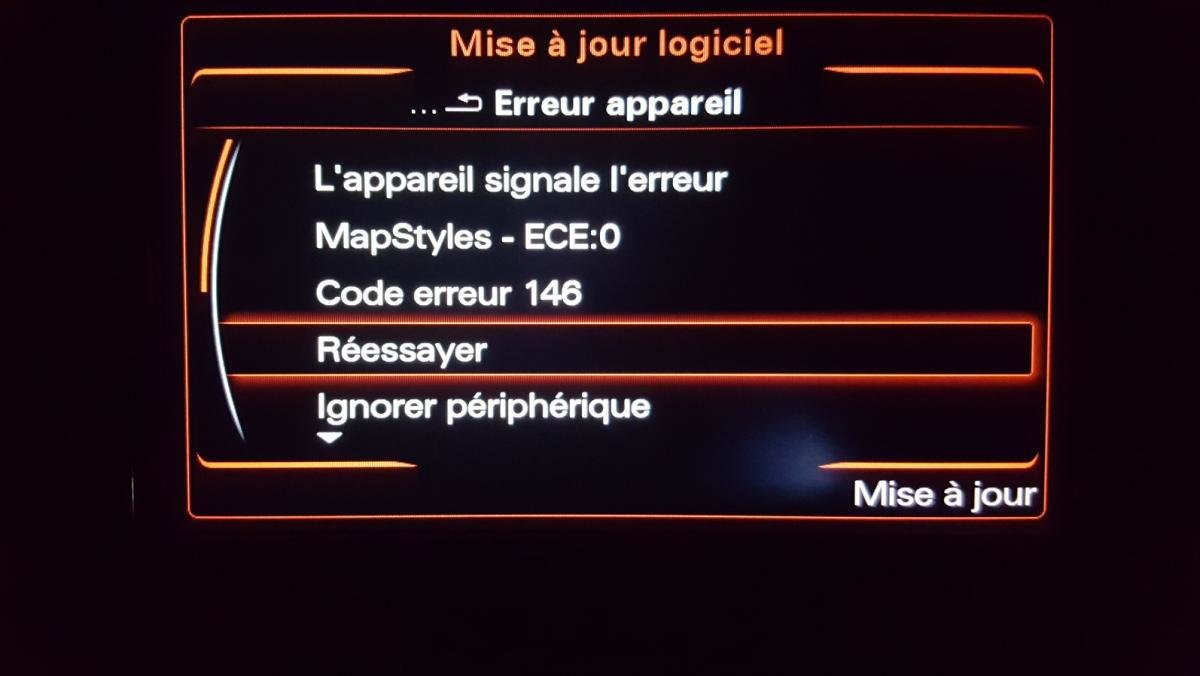

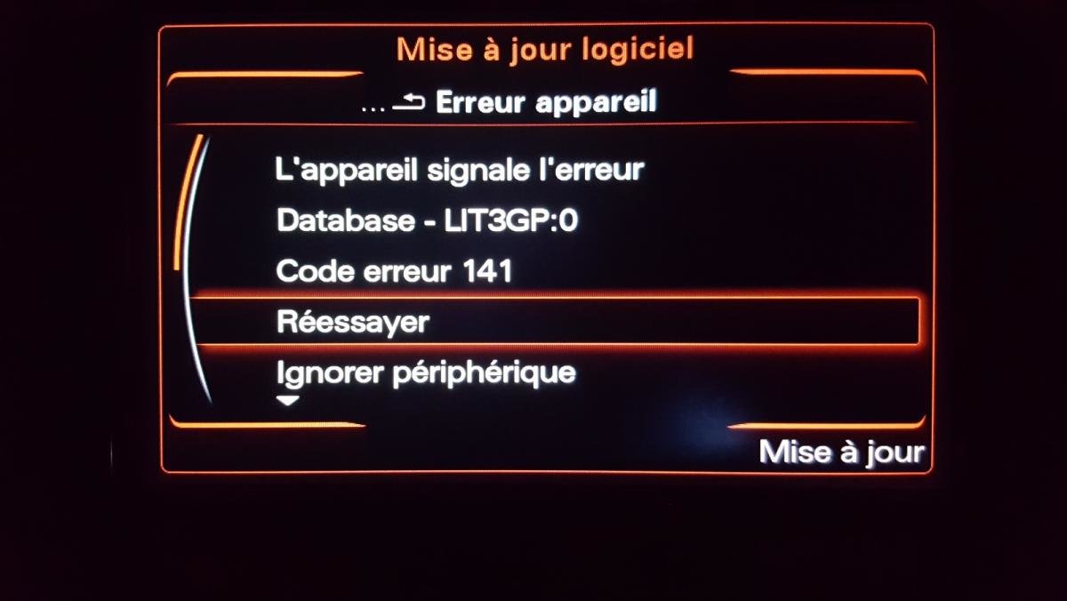

[Tuto] Procédure de MAJ MMI 3G 2014
Softquipeux a répondu à un(e) sujet de JOHNNY5377 dans MMI 2G - 3G - 3G Plus / GPS advanced
Re, Bon bah voila, ce qui devait arriver est arrivé, à force de trop bidouiller j'ai brické le MMI. Du coup je recherche quelqu'un qui puisse me débrické un MMI 3G+ de 2013, moyennant bien entendu ;) en MP. Sinon, pour info. - l'erreur 141 est une corruption de fichier, du coup plus de 146. - pour l'upgrade de 6.22.4 (2016) à 6.24.2 (2017), je confirme pas besoin de tout supprimer, l'upgrade passe en direct. ça a fonctionné pendant 2/3 minutes et plantage au reboot après passage de l'activateur. - Donc il faut bien vérifier la compatibilité des Activateurs, car sinon ça coince, (apparemment il y un désinstallateur d'activateur qui tournerait sur le net) Je reste à l'écoute pour le débrick ;) -
