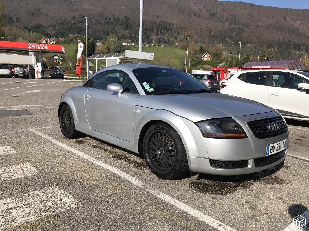

Bonjour à tous, Voila comme indiqué dans mon titre je voudrais échanger mes jantes actuelle (voir photo). Elles sont en parfaite état, pas de coup de trottoir, et les 4 pneu sont pratiquement neuf (-700km) de marque Dunlop taille 225/45ZR17 Je ne cherche pas à vendre ou à acheter, juste un échange entre passionné. Je n'ai pas de préférence, mais j'aimerais assez passer sur du 18 pouce. Je reste ouvert à toutes propositions. Merci les TT's.
