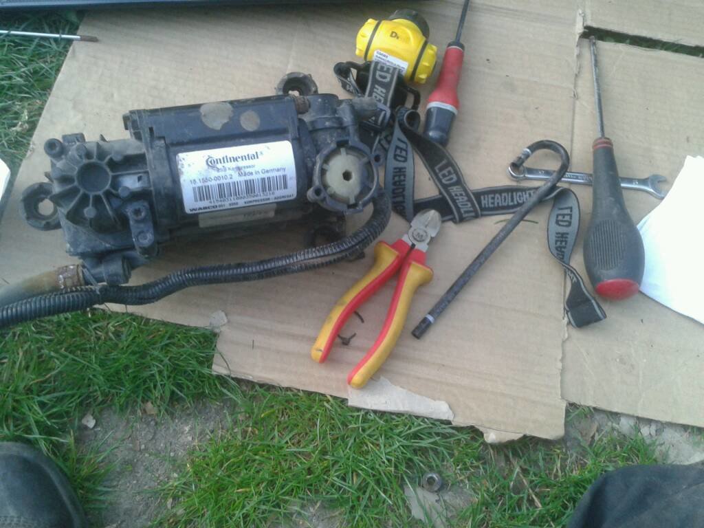

Oui pas mal c'est tout blanc il ya du avoir une fuite ... Sel et eau ça à tout oxyder. Bon le compresseur est passer au convertisseur de rouille aussi et un pti coup peinture se sera comme neuf. Je remonterai tout ça demain et ferai des essai pour voir -

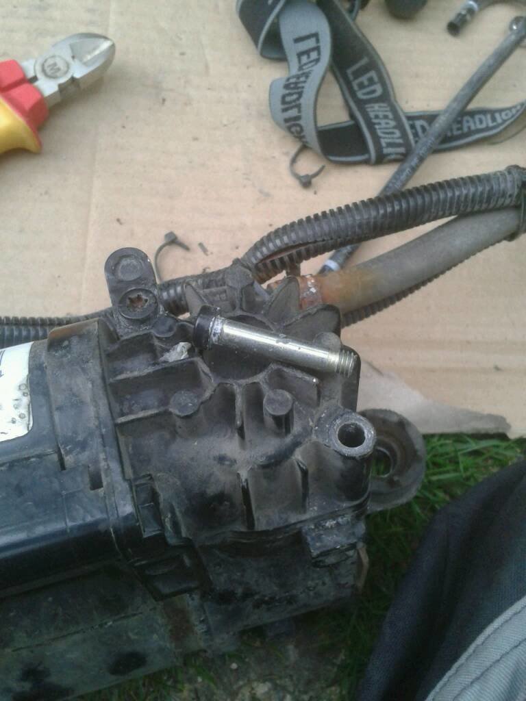

J'ai tout essayé mais rien y à fai la vis à casser net. Bon après avoir fait 60 km comme ça j'ai réussi au boulo à démonter la seconde vis ,pour l autre j'ai repercer et tarauder ( le kit comprend un taraud de la bonne dimension ainsi que deux vis). Le join est complètement hs et tout oxyder . Je nettoye tout bien et vais essayé de remonter dans la soirée si j'ai le temps sinon se sera demain vu que je peut roulé comme ça . Ha vi j'ai quand même enlever le fusible Nettoyage de la plaque rouiller et passage au.convertisseur de rouille -

Bon se soir démontage du compresseur de suspension pour le réparé avec un kit. Après de bonne sueur j'ai enfin réussi à le sortir de sous la voiture pas si simple quand c'est tout rouiller. Je commence le démontage.... Bien dur ces vis... Et paf une casse et l.autre impossible de la démonter. Résultats tout démonter et rien remonter es ce que je peut roulé comme cela? La suspension ne va pas descendre? -
