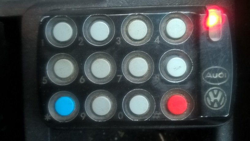

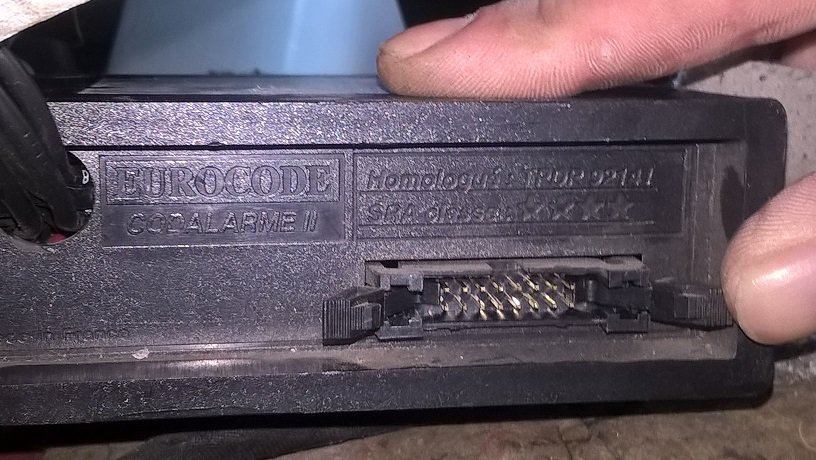

Bonsoir, après avoir démonté la plaque sous le volant j'ai pu voir qu'il n'y avait pas grand chose de branché : - un fil pour l'alim - un fil pour la masse - un fil pour la centralisation - deux fils pour le contact (neiman) - un fils sur le contact d'ouverture de porte conducteur Aucun défaut, pas même sur le contact d'ouverture de porte. J'ai donc supprimé proprement le système dans le but de le remplacer par un plus récent. Je tiens à vous remercier pour vos conseils. Je vais maintenant m'attaquer à un autre problème et j'aurais sans doute besoin de vos connaissances mais je vais ouvrir un autre sujet pour ça. Il s'agit d'un problème d'admission, d'air ou d'essence, je ne sais encore, car dès que le moteur est chaud il s'étouffe jusqu'à parfois caler. @ Bientôt! -

Bonjour, tout d'abord merci pour vos différentes réponses. En ce qui concerne les contacts de porte, le test du plafonnier est concluant, pas de soucis apparent de ce côté! J'ai démonté la console centrale afin d'accéder au boitier que voici : Il y avait une étiquette apparemment sur le dessus, malheureusement il n'en reste que la marque de son emplacement. Impossible de trouver une notice correspondant à cette référence : EUROCODE CODALARME II Il semblerait juste que cet anti-démarrage était installé en option par plusieurs marques automobile. Si jamais une âme charitable possédait un schéma électrique je lui serais vraiment reconnaissant de bien vouloir m'en fournir une copie afin de supprimer proprement le système sans avoir à démonter tout l'habitacle pour retrouver la terminaison de chaque câble qui, comme vous pouvez le constater sur la photo à gauche, sont tous noir! -

Merci pour vos différentes réponses, j'ai continué mes recherches conjointement sur la toile et les raisons peuvent êtres multiples : - défaut de contact de fermeture de porte - défaut de masse - défaut de contact de verrouillage centralisé Bref un vrai casse tête chinois! Je vais démonter la console centrale pour accéder au boitier de gestion et récupérer la référence afin de la partager avec vous et peut-être obtenir le schéma électrique de celui-ci. Le fait de débrancher\rebrancher la batterie n'a aucune incidence. Les soudures sur la carte du clavier à code sont propres, pas de souci apparent de ce coté là. -
Bonjour, je suis l'heureux propriétaire d'une Audi 80 2.0l 16v Quattro de 1994 et je rencontre actuellement un problème avec l'anti-démarrage qui est d'origine : Celui-ci se met à clignoter à l'ouverture du véhicule jusqu'à la mise du contact (neiman), à ce moment là une diode éclaire le clavier complet puis s'éteint une fois le code inséré, jusqu'ici tout va bien. A l’arrêt du véhicule lorsque l'on coupe le contact le voyant clignote un certain temps (je n'ai jamais compté combien mais c'est de l'ordre de 30s.) puis s'éteint de lui même, et là il ne s'éteint plus. Ce maudit voyant clignote sans cesse, il ne s'éteint qu'à l'insertion du code PIN, uniquement! J'aimerais donc savoir si quelqu'un sait si c'est un défaut bien spécifique ou si ce système d'anti-démarrage perd les pédale avec l'age. D'avance je vous remercie de m'éclairer de vos lumière sur ce point.
