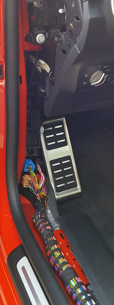

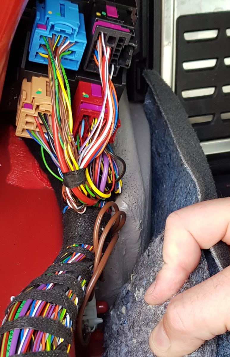

  6. Posé sans difficulté en 20' Plug and play....et un fil à mettre à la masse... ;-)
  7. Voilà le lien pour le boîtier AVC https://www.active-sound.eu/fr/audi/audi-tt/audi-tt-8s/audi-ttrs-8s-active-valve-control?action_ms=1
