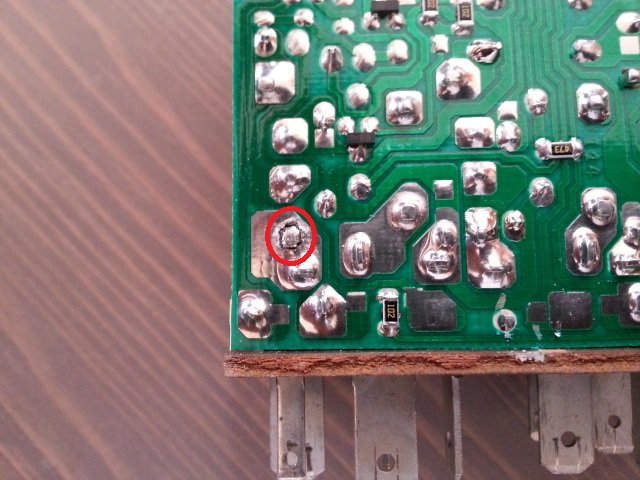

vitres electrique capricieuses
doudoubreiz a répondu à un(e) sujet de doudoubreiz dans 80 / 90 / Coupé / Cabriolet / 4000 / S2 / Coupé S2 / Avant S2 / RS2
Merci pour le tuyau je vais le resouder dés demain. je tiens au jus si ca fonctionne -
Par deduction car mes moteurs fonctionnais, donc je me suis mis a chercher le relais je passer a coté a chaque fois car il est super gros ( je pensé trouver un relais d'une taille normal. Apres en avoir trouvé un en casse je l'ai remplacer et la le miracle eu lieu.Une derniere question le relais 21 sert a quoi? -
bonjour apres une recherche plus apronfondie j'ai enfin trouvé le souci.C'était belle et bien le relais numero 363.Maintenant ca refonctionne.Merci a toutes les personnes qui ce sont penché sur mon probleme.
