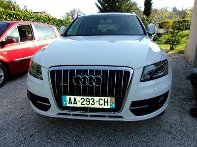

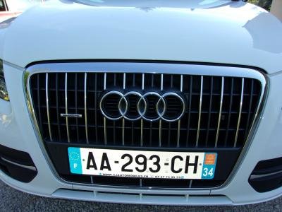

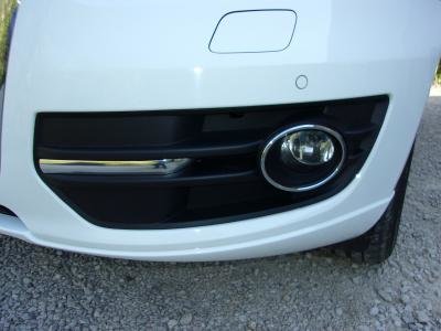

Bonjour Philaudi, Les cerclages se trouvent chez Audi, ce sont des pièces pour A5 que l'on peut adapter et coller. Ils m'ont coûte 31.82 €. Voir tuto de coucou sur le forum pour la pose. Pour la calandre c'est de la bande chromée adhésive de 6 mm et pour les grilles de la bande de 21 mm que l'on trouve dans tous les centres auto, Moi je les ai achetés sur le site luxyline, c'est moins cher.( 35€ environ) La pose est facile, un bon cutter et beaucoup de rigueur pour faire propre. Bon courage ... -
Bonjour à tous, Quelques photos après la pose de chromes sur la calandre, les cerclages et grilles antibrouillard. Vos avis seront les bienvenus...
