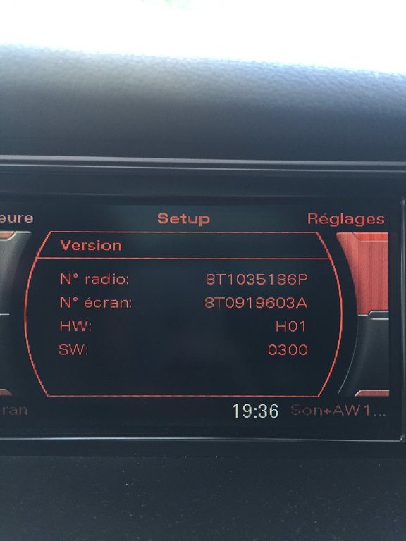

Je cherche donc à changer mon MMI, y’a t’il moyen de passer en 3g ou pas, je l’avais dans mon Audi mon A3 et je trouvais ça pas mal merci à vous -

Merci à toi thedom Donc rien avoir avec un MMI 2g ou autre, c’est différent RMC et MMI 2g ? -

Merci thebest mais comme décrit dans le sujet je ne comprend pas et ne trouve pas ma version, même avec ce sujet que j'ai indiqué en référence que j'ai également lu -
Bonjour à tous !!!! J'aimerais connaitre la version de mon MMI afin d'en affiché son "menu caché" et en connaitre la manip pour pouvoir rentrer dedans. Je suis me renseigné et j'ai cherché sur le forum lol, c'était un sujet de FRENCH en date du 23 Février 2016 avec l'aide de ses membres actifs, mais pour dire vrai je n'ai pas trouvé ma version ou alors (plausible lol) je n'ai rien compris . En connaissant la version de mon MMI, je pourrais continuer à faire quelques modifs et surtout prévoir son changement pour une version plus récente, prc je ne peux pas, contrairement a mon ancienne Audi A3 de 2014, écouter de la musique sur youtube par exemple. Voici la photo de la version de mon MMI. Merci à tous pour votre aide. Bluetooth, emplacement 1 carte mémoire, pas de GPS ni de lecteur DVD ou autre
