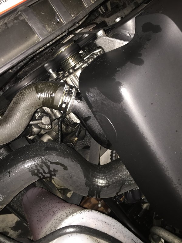

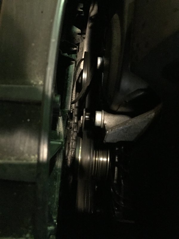

Merci de ton retour @nicodugard, le garagiste est venue voir il m’a juste dit jsp qu’un bout de la courroie d’accessoire n’est pas venue se mettre du côté de la distribution. Pour la poulie, c’est bien ça, celle de la clim qui « manque » un morceau, j’ai du le perdre sur l’auroroute. Apres tu me rassures un peu me disant les plastiques sont quasiment étanches, jsp pour moi sinon distribution, bon après tu me diras elle sera faite lol normalement c’est pas 180000kms la distribution ? Apres ce que jsp aussi, c’est que rien d’autre n’a été touché !!!! J’attends son retour ds l’apres Midi pour un 1er devis sur la courroie, la poulie, l’huile de direction assistée (bocal vide) et la main d’oeuvre etc.... -

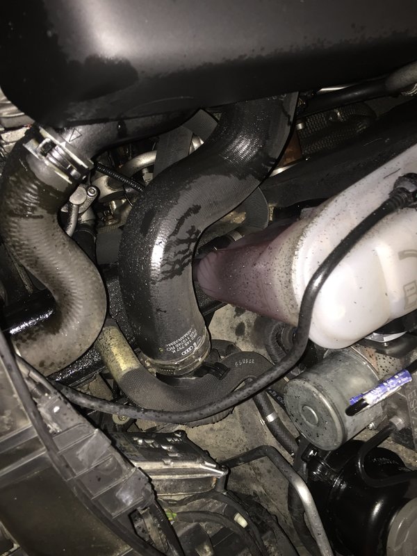

Merci les gars pour vos réponses c cool, le garagiste que l'on m'a conseillé est venue voir la voiture ce midi, il confirme pour la courroie d'accessoire et me dit aussi qu'il manque un morceau de galet (le plus gros, celui du milieu) qui aurait selon lui percé la durite de liquide de direction assisté (plus rien dans le bocal) mais n'espère pas qu'une autre pièce soit touchée ou qu'un morceau de la courroie ne soit pas allé dans la distribution. A part voir ça au fur et a mesure du démontage, il ne s'est pas trop prononcé par avance. Par contre je sens bien le chiffre qui remonte mal du fond de la gorge Je vous tiendrai au courant dans la journée, pour un premier devis du matos qu'il doit changer et qu'il est sur. -

Tu penses vraiment @nova00 que pour un novice en bricolage mécanique, je serais capable d'y arriver, après si j'ai de bonnes explications, schémas ou tutos je peux le faire. Que veux-tu dire par trouver son schéma de passage ? Après pour liquide tu as surement raison, la direction était vraiment différente en sensation quand je tournait le volant. Mais pourquoi ce liquide de direction est il partout sur le moteur ? la courroie d'accessoires a un rapport avec la direction assistée ? -

Rudboy76 a posté un sujet dans A4 B8 - (2007 à 2015)
Bonjour à tous, hier soir en arrivant au péage en direction de Draguignan, arrêté par un blocage des gilets jaunes, un drôle de bruit me surprend sur la direction quand je tourne les roues, que ce soit l'arrêt ou a faible vitesse. je continue donc de rouler très doucement (pas le choix me direz vous), en arrivant à la maison, je me dit le temps de tout débarrasser, de faire manger le petit et de nous faire à manger, reverrais ça demain !!!!!!! Impossible je me dois de regarder, voilà le résultat !!!!! Mes questions sont les suivantes: - Y'a t'il beaucoup de dégâts, je vois de l'huile qui a giclé tout autour? - Les dégâts sont ils importants, niveau prix si réparation au garage? - Est t'il possible de réparer soit même? etc..... Merci à tous, j'attend vos retours, je suis actuellement en vacance mais lundi prochain, reprise -
