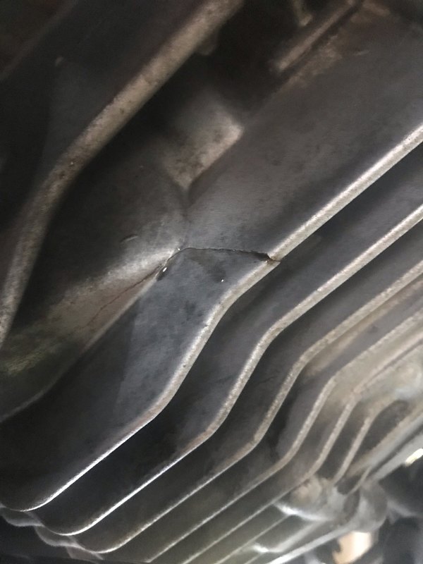

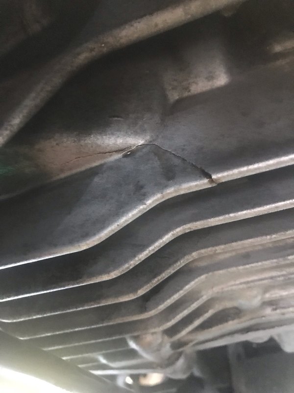

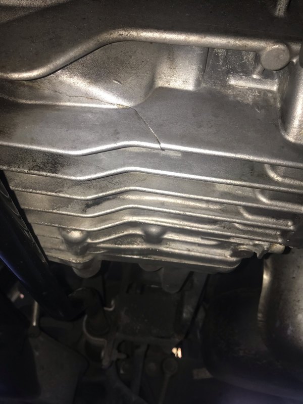

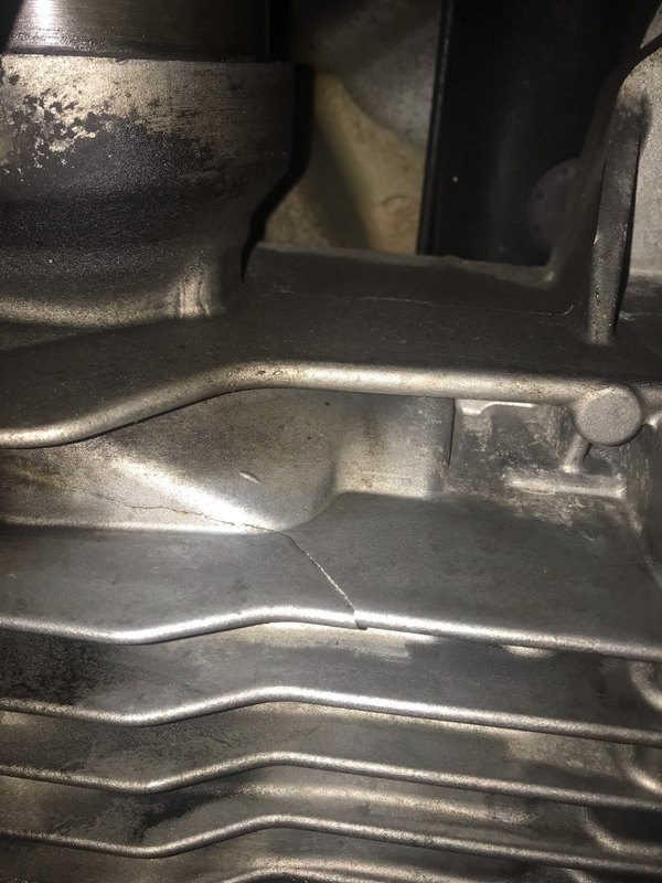

  1. Bonsoir, comme promis je reviens vers vous pour vous donner de nouvelles après le passage chez Audi… Vous êtes assis?? 5400€ la pièce car il faut changer l’intégralité du pont + main d’œuvre évidement… La personne des pièces détachées m’a orienté vers de l’occasion, car même lui comprends pas ce que justifie ces montants. j’ai un peu cherché sur le net, et je suis tomber sur une boîte qui fait la réparation en 15 jours chrono.. après démontage pas mes propres moyens ils prennent le pontet chemin de la Pologne … coût de l’opération 1600€ avec le transport… est ce que quelque connais ou a déjà eu à fait à cette société ? https://www.boiteatelier.eu/ merci
  2. Bonjour, je suis incapable de trouver la source… je confirme que la voiture n’a pas tapé! Déplus par en dessus aucune trace d’impact. bref, je vais passer demain chez Audi! je vous tiens au courant
  3. Bonsoir, En effet, C'est le bruit qui a attiré mon attention sur le probleme. On dirait un bruit de roulement.. aussi les taches d'huile au sol sur la partie arriere. La video, c'est juste une "photo" en movement du probleme. Video_1.mov
  4. Bonjour Christo90, Merci. En effet une grande la douloureuse chez Audi, c’est bien souvent la main d’œuvre.. c’est un gendre de carter à changer pas tout le pont? merci
  5. bonjour, merci pour la réponse. la voiture est de 2009 et c’est bien une quattro! Ça serai une bonne nouvelle que ça puisse se réparer… il me reste plus qu’à trouver le mécano pour le faire. L’idée d’aller chez Audi, me fais peur financièrement parlant.
  6. Video_1.mov Bonjour, Après avoir constaté un bruit bizarre en roulant et des taches d’huile au sol. j'ai soulevé la voiture a l’arriéré. J'ai me suis dépare avec le pont arriéré plein d’huile...âpres un nettoyage j'ai trouvé une jolie fissure et la source de la fuite... je comprends pas, la fissure. aucun choc ou impact. Bref, a votre avis, est ce réparable? un changement quel serait le budget? Merci
