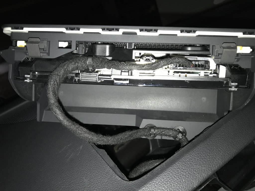

Bonjour à tous !! je tenais à remercier particulièrement @titou43 pour son aide precieuse suite à mon problème d'écran MMI qui finalement n'avait rien à voir avec la mise à jour, alors que mon problème est survenu 24h après la mise à jour ... Bref, comme on peut le voir sur la photo le faisceau arrivant au niveau de l'écran MMI est serti de toute part, l'écran se levant et se baissant les fils se tordent jusqu'à rupture. Grâce à @titou43 j'ai trouvé que le problème venait de l'alimentation, je me suis raccordé en parallèle sur l'alimentation du MMI et maintenant tout remarche encore merci à lui !! Plus qu'à m'attaquer à la mise à jour de la map ;-) -

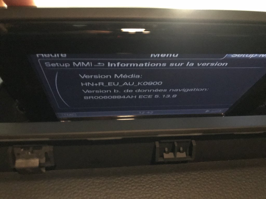

Merci pour ta réponse @titou43 je n'ai pas osé tester au multimètre ne sachant pas à quoi correspond les 2 fils connectés à la fiche (rouge et marron) est une l'alimentation ou bien un signal vidéo ou les 2 ? Cela m'aiderait à savoir si le problème vient du faisceau ou bien de l'écran. J'opte pour le faisceau car l'écran fonctionne lorsqu'il n est pas totalement ouvert (photo) Le problème est que cela ne se situe pas au niveau des connectiques elles sont bien enfichées et ne bougent pas, les contacts se font. Je ne sais pas si il y a une sorte d’interrupteur dans le mécanisme qui active ou désactive l'écran lorsqu'il passe de position fermé ou ouvert ? Merci pour l'aide ;-) -

Bonjour à tous, alors voilà je me suis décidé à mettre à jour mon GPS vu que mon Q3 n'est plus sous garantie. J'avais le HN+R_EU_AU_P0532 avec données nav 8R0060884AH ECE 5.13.8. Le but étant de mettre à jour la carte j'ai donc upgrader le firmware en K0900 celle ci me semblant la plus stable aux dires de tous ce que j'ai pu lire sur les différents forum. J'ai donc effectué la mise à jour sans problème, tout s'est bien passé et j'avais bien affiché la K0900. J'ai pu m’apercevoir de quelques améliorations au niveau des commandes vocales, ou encore de l'affichage bluetooth sur l'afficheur central. Coïncidence ou pas, 24h plus tard environ j'ai pris ma voiture et je me suis aperçu que l'écran de mon MMI ne s'allumait plus :-( Sue la Q3 le MMI rentre dans le tableau de bord, il y a donc des contraintes au niveau du câble d'alimentation. En descendant un peu l'écran je me rend compte qu'en bougeant un peu le câble l'image revient, tout fonctionne et en regardant l'affichage de l’écran je vois que tout est chargé correctement. J'ai donc l'impression que le problème vient soit de l'écran lui même soit du câblage ? J'ai commencé à démonter la bête afin de voir si je pouvais faire quelque chose (déconnexion d'une fiche ...) Il semble que ce soit HS, ai-je un moyen de tester si c'est l'alimentation de l écran ou l’écran lui même ? Je précise que j'ai pas mis à jour la carte pas eu le temps ... Et AUDI me dit devoir une immobilisation de 3 jours du véhicule et 170€ mini pour recherche de panne ... La fiche qui s'insère au niveau de l'écran n'a que deux fils. -
