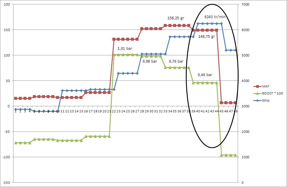

C est bizarre tout de meme car mon ancien turbo souffle bcp plus apres 6000 tr. Voir courbe ci jointe. Et pourtant j etais en n75 stock. A mediter tout de meme. -

Merci Merci pour vos réponses. Ca me rassure mais du coup j'ai l'impression d'avoir moins de puissance qu'avec l'ancien turbo. Il ne perdait pas autant à haut régime. Je réfléchis à une reprogrammation de l'ECU mais avec toutes les différentes sociétés je ne sais plus ou donner de la tête. Connaissez vous un bon programmateur sur MESURE (pas juste une carto faite sur une voiture X et réinjectée partout)? J'aimerais une vrai prog par rapport à mes modifs faites et optimisée pour ma charrette. Je suis ds la région centre près de tours. @+ Benoit -

Merci pour ta réponse mais je reste septique quand à la perte de pression. SI la consigne est de X mbar, la gestion via le calculo + N75 fait l'ouverture ou fermeture de la wastegate pour obtenir la pression de consigne...Du coup je ne devrait pas perdre en pression...ca reste mon point de vue. Merci encore benoit -

Hello la compagnie, Voici le log sur le canal 115 au VAG-COM. C'est un fichier excel avec la courbe et les datas. Log fait en 3ème deux fois de suite. On peut voir sur la deuxième accélération qu'au dessus de 6400 tr, la pression de commande est supérieure à celle mesurée. D'avance merci de me donner vos commentaires. Benoit LOG-01-115-TURBO 130214.xls -

Bonsoir, J'ai fait ce log avec Torque sur android mais je vais faire un log avec VAG-COM. Je n'ai pas encore eu le temps. ma pression varie de -0,8 à +0,9 bar en pleine charge en 3ème à 3200 tr/min. J'atteins un peu plus d'1 bar en 2éme. Je trouve que mes valeures débimètre sont faibles également. Question: Lors d'un changement de turbo, doit on régler la wastegate ou non ?????? je vais tout de même essayer de mettre une N75 d'origine et voir si ca change. Merci d'avance pour vos retour. Benoit -
Bonjour Messieurs, Je voudrais avoir l'avis des experts sur une perte de pression et d'air au débimètres lorsque je dépace les 6000 tr/minutes. Rappel: j'ai changé mon turbo par un neuf stock commandé chez Migné et après un bon rodage, j'ai fait un log qui me donne une perte de pression de suralimentation et une perte d'air au débimètre. Vous trouverez les courbes de ce log en pièces jointes faites avec Torque version android. La voiture est une S3 210 moteur AMK avec: - filtre à air K&N, prise d'air frais - durites forge renforcées sur tout le circuit de sural + collier renforcé. - Dump Forge ressort bleu - N75 version K - bougies neuves - tous les filtres neufs - 4 bobines neuves - vidange ressente avec motul 300V 5W40. Merci d'avance sur vos retours. Je pensais à la durite d'admission qui se retracte mais elle est renforcé??? est ce que cela peut provenir de ma N75?? DM défaillant?? STS Benoit

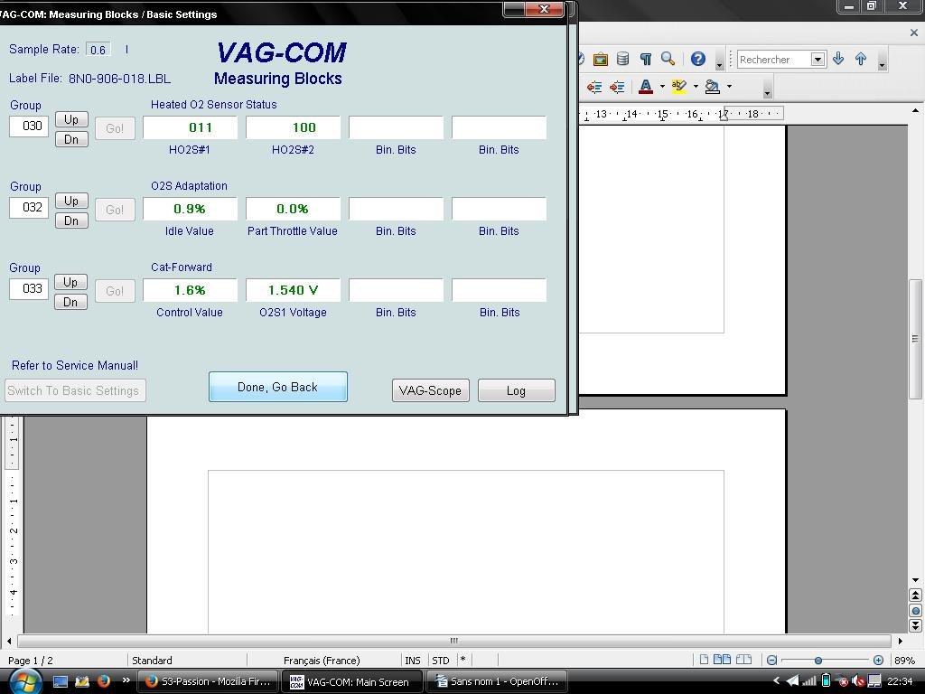

Bonsoir les amis du S... J'ai un soucis de puissance avec mon S3 moteur AMK: Tres peu de puissance avant 5000 tr/minutes. N75, bougies, bobines d'allumage, filtre essence = le tout neuf Pression de turbo avant 5000 tr/min = 0,3 bar et 0,7 à 6500 tr/min Je pense soit à la sonde lambda dont voici des données issues du VAG-COM. Merci de me donner votre avis sur ces mesures????? Est ce qu'une sonde lambda peut etre HS et ne pas avoir de code défaut au VAG-COM car là j'ai 0 défaut. Ou alors cotès turbo: Wastegate ou tout simplement turbo...la Dump Valve est une forge que j'ai vérifié et Ok avec ressort bleu (car il y a 3 jours j'avais encore 1,05 bars de pression). Merci d'avance pour vos réponses PS: j'ai le contacteur J293 pour la pompe de refroidissement et ventilo qui est HS, est-ce que ca peut jouer ou pas. Perso je ne pense pas. Benoit
