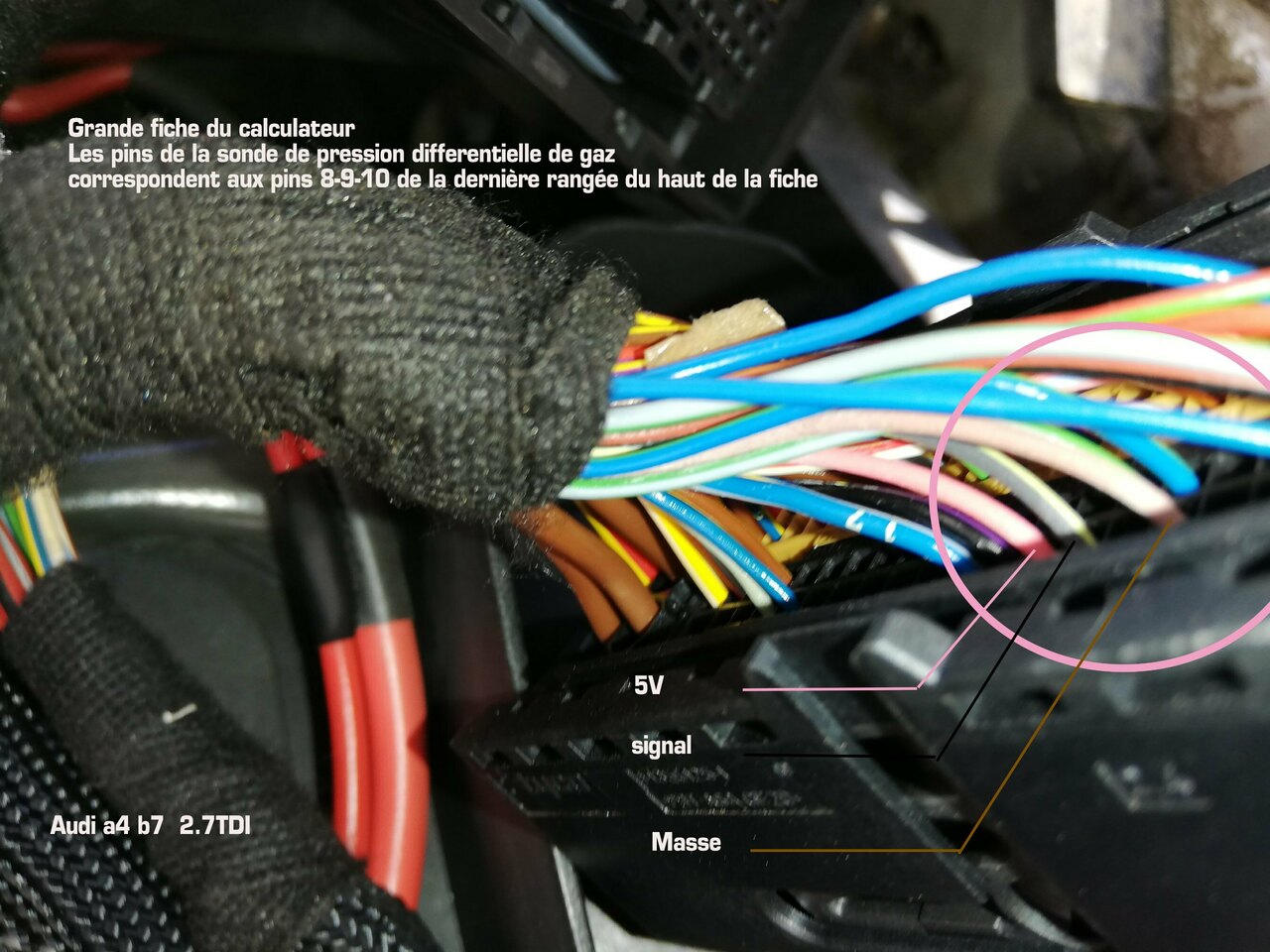

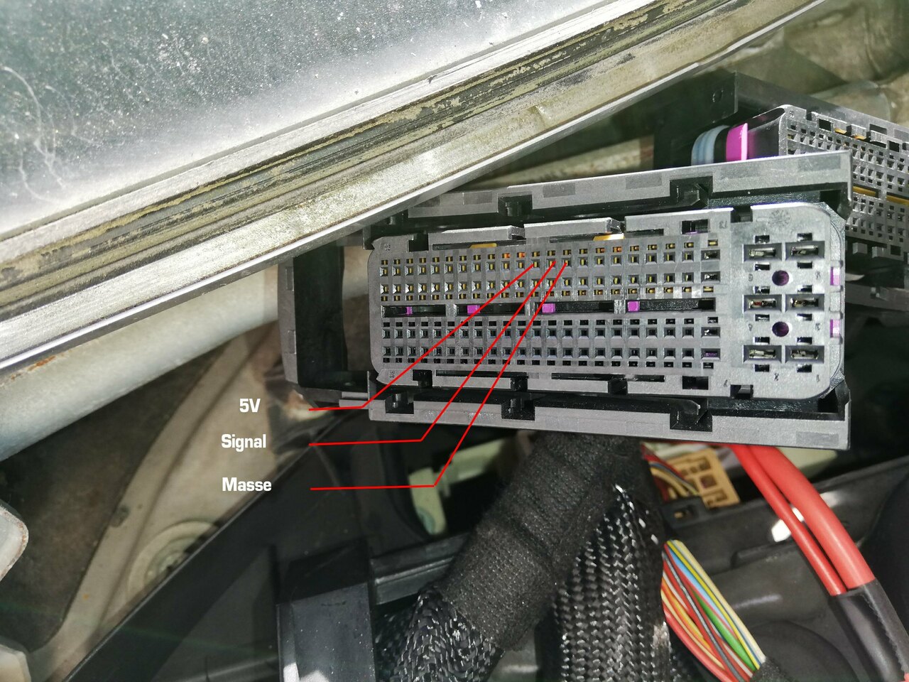

    2.7 tdi
Visiteurs récents du profil

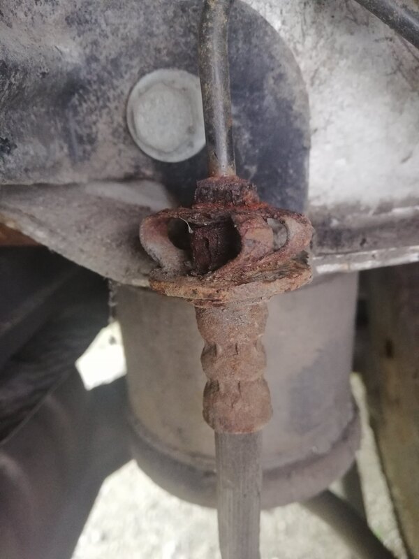

  3. Salut... il vient de m'arriver la même chose sur mon A4 B7 2.7 tdi. moi l'écrou de la durite en acier était plus que rouillé, il partait en morceaux . dans ton cas faut brosser et mettre du dégrippant, jusqu'à la partie saine du métal et le faire vibrer.. ça devrait marcher. Sinon , essaies de le cisailler sur sa partie haute avec un outil multifonction vibrant... imparable.

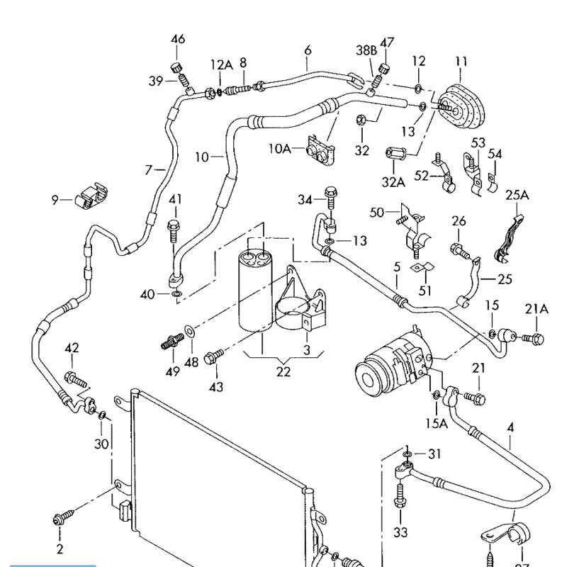

  14. bonjour Rico quelle année ta B7...? sinon tu peux regarder par là condenseur de climatiseur; reservoir de liquide av... - Audi A4/Avant(A4) [EUROPA 2006 année] (7zap.com)
