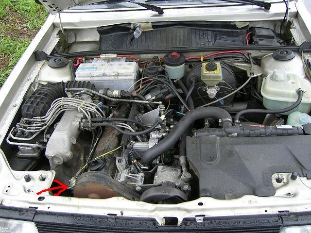

  1. Le tuyau part de la flèche rouge est va dans le collecteur d'échappement.
  2. Salut, Regardes si tu as bien fermé la boîte où se trouve le filtre à air. En ce qui concerne le bruit , j'ai eu le même problème sur ma 90 avec le même moteur, mais modèle suisse (HY). Il faut changer le tuyau en métal pour le recyclage des gaz d'échappement . Il part du collecteur d'échappement et il rentre dans la partie avant du collecteur d'admission. Il m'a couté seulement 40 francs suisses, mais il est assez difficile à changer. A+
