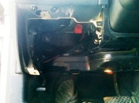

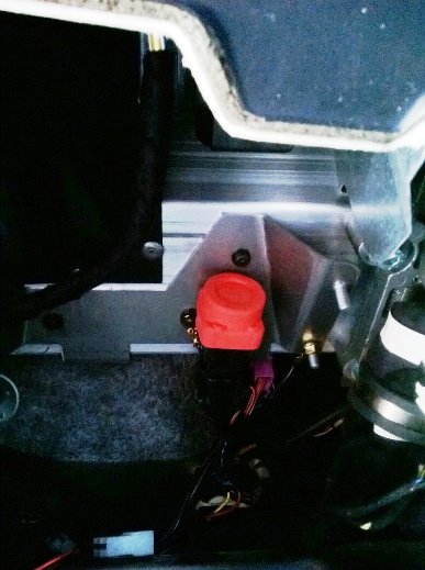

bouton rouge sous le volant. À quoi sert-il ?
Vincent JACQUOT a posté un sujet dans A8 D2 - (1994 à 2002)
Bonjour tout le monde. En démontant les caches plastiques sous le volant de mon A8 4.2l de 1997, j'ai remarqué un bouton poussoir rouge, identique à celui noir que l'on trouve sous le capot de nombreuses voirture servant à déverouiller les portes en cas de choc (à condition que le capot ne soit plus verrouillé après l'accident bien sure.) Ça ressemble à un reset, ou quelque chose comme ça ? Quén pensent les spécialistes ? Merci Vincent
