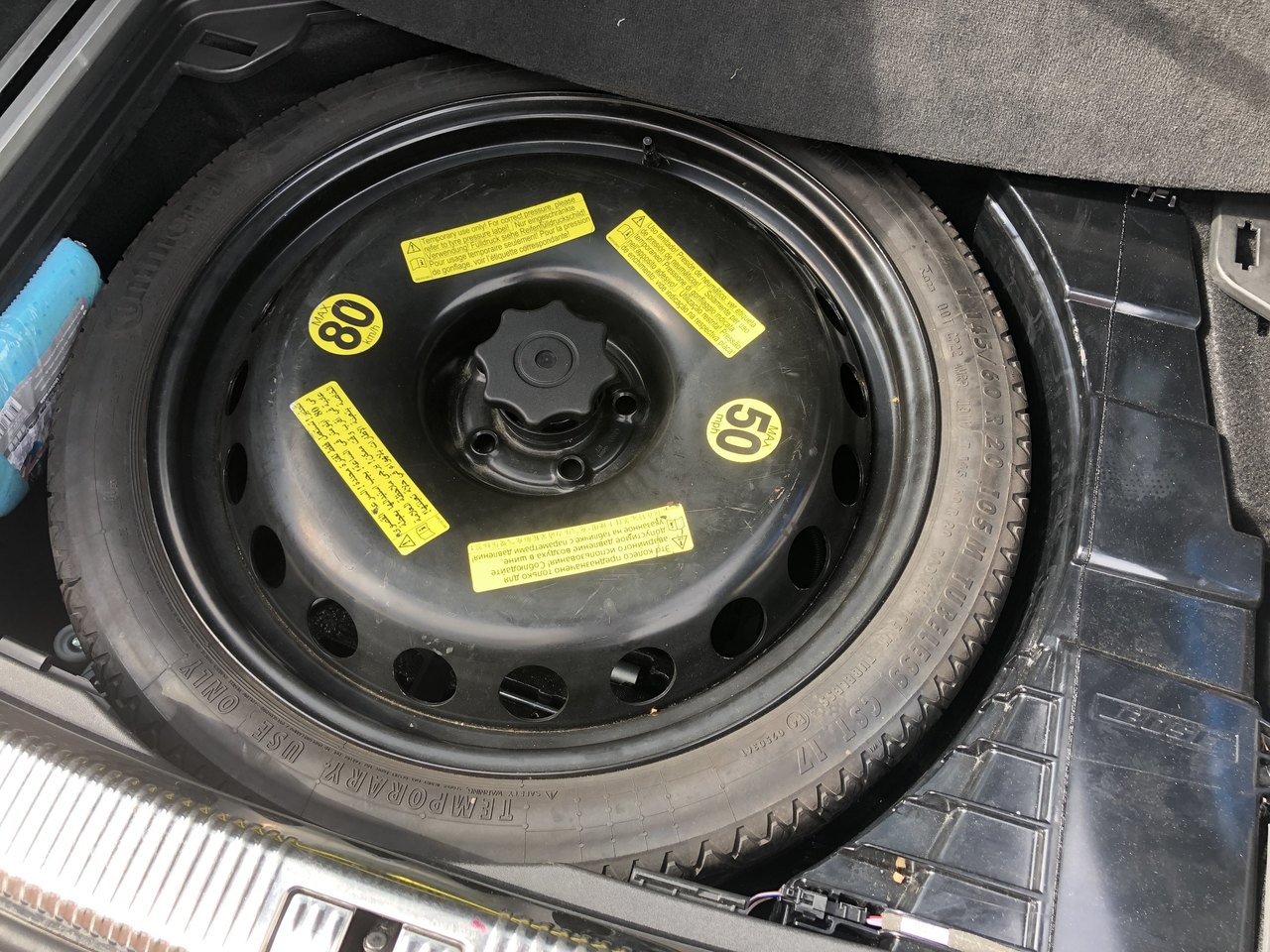

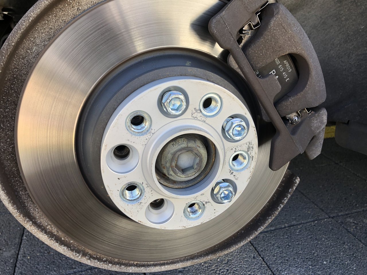

  1. Petite mise à jour. J’avais serré les vis à la main, donc sans clé dynamométrique. Surtout les vis des cales, j’ai fait avec les moyens du bord car la clé d’origine qui se trouve dans la voiture ne peut pas serrer les vis des cales. Alors pour resserrer j’ai acheté un kit clé dynamométrique avec douilles : Lien. Comme indiqué sur le site entraxes.fr je serre les vis à 140 NM. Du coup, j’ai re-serré toutes les vis d’un demi-tour minimum encore... Je ne m’attendais pas à autant. Ensuite, je constate que la roue de secours fait du ET22. Donc je suppose qu’il ne faut pas monter la roue de secours sur les cales. Je décide de mettre cette clé dynamométrique sous le sagex comme sur la photo. Comme ça si un jour il y’a besoin de changer de roues, tout est là.
  2. Je n’ai rien à vendre, car j’ai acheté seulement un set, donc 2 pièces J’ai fait exprès d’acheter qu’un set de 20mm pour tester à l’avant et à l’arrière. Du coup maintenant je sais que pour l’avant je ne mets rien, ou 10-15 mm max.
  3. Je les ai achetés sur eBay, un vendeur en Allemagne. 75.90 EUR + livraison. Voici le lien : Eibach Espaceurs 40 mm Système 7 audi a6 avant (4g5, c7, 4gd, à partir de 05.11)
  4. Oui, désolé j’ai oublié 19 x 8.5 ET45 Pneus : 255/40/19

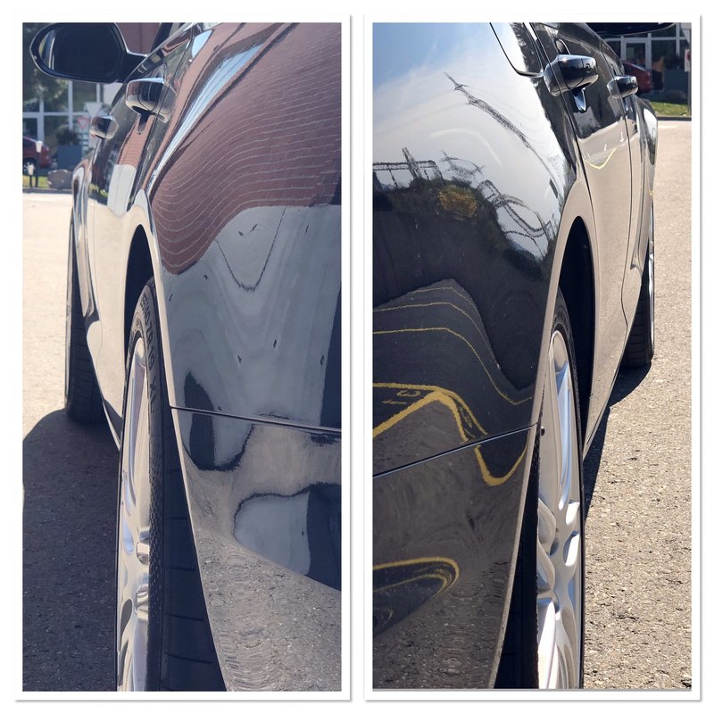

  5. Bonjour à tous, Pour ceux qui ça intéresse à quoi ça ressemble des cales de 20mm sur des jantes d’origine 19”, vous êtes a la bonne place. J’ai commandé un set de cales pour Audi A6 C7, 3.0 TDI, Quattro. Mes jantes d’origines : 255/40/19 ET45 Marque : Eibach Modèle : Pro – Spacer, System 7, S90-7-20-016. J’ai d’abord installé les cales sur le côté gauche de la voiture, pour voir ce que ça donne à l’avant et à l’arrière. Voici les photos devant et derrière avec la comparaison avec et sans les cales : (Derrière c’est excellent, mais devant la jante ressort dehors un peu plus, je n’aime pas trop) Du coup j’ai mis les cales à l’arrière comme planifié, et devant j’ai laissé sans les cales. Voici les photos finales : Je ne sais pas si je vais mettre les mêmes cales 20mm, ou bien je vais mettre des cales 10 ou 15mm ou bien je ne mets rien. En tout cas je n’aime pas l’effet que la jante ressort un poil plus que l’aile de la voiture. Vous en pensez quoi ?
