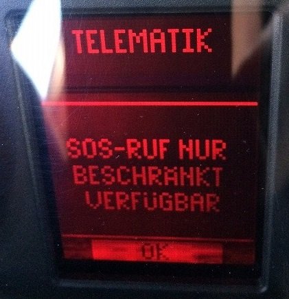

Désactiver "Telematik"
dotnet a répondu à un(e) sujet de dotnet dans S6 C5 V8 / RS6 C5 V8 / RS6 Plus C5 V8 - (1999 à 2004)
Oui... avec géolocalisation, d’ailleurs ce service n'est plus maintenu ! Pour infos : j'ai essayé la combine [ *#4610# ] sans résultat ! (apparemment ça marche des fois !) -
...option qui gène ! :) -
